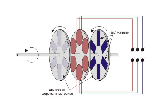

Възнамерявам да си направя генератор (за вятърна турбина) и търся информация как (поне приблизително) се преценяват параметрите на намотките, възбудителни токове, брой фази, конструкция на генератора и т.н.
Това, което имам като план засега е:
- искам да изкарвам нещо от него дори и при ниски обороти. не е проблем дали отдаваната мощност е малка или нестабилна - за отоление е и колкото даде все е полза.
- намотките ще се подредят върху два диска (както на http://www.otherpower.com/stator.shtml). Изглежда ми по-лесно така вместо в цилиндър както е при обичайните мотори/генератори. Иначе не съм сигурен дали това е по-добрата конструкция.
- на горния адрес човекът е наредил три фази. много четох за пром. токове, но не схванах дали така е по-ефективно (от само една фаза) или просто на него три са му удобни. Аз бих предпочел да се занимавам само с една (да не се опитвам да балансирам товар и т.н.). А и ако всички полюси се ползват в една фаза ще получим по-голямо напрежение, нали?
- мисля да не позлвам много силни магнити, а да сложа намотки около тях и чрез малко електроника да контролирам индукцията и изходното напрежение (както е в автомобилните алтернатори). В една статия четох, че това било неефективно, защото много мощност отивала за възбуждане, но на мен не ми звучи сериозно това.
- не съм сигурен как да преценя дебелината на проводника в намотките. ясно ми е, че по-дебел проводник значи по-малко навивки, по-малко напрежение и повече ток. Едва ли не теоретично една навика с един пръст дебел проводник ще е най-добре, заради минималните загуби от активно съпротивление. От друга страна при променливо напрежение токът не тече в целия обем на проводника, а най-вече по повърхността... Сигурно и други детайли има, но нямам опит и затова търся други мнения.

Същата тема е отворил Дългият , и е напреднал донякъде .
Що не се изместиш там , по- удобно е .? http://www.napravisam.bg/forum/viewtopic.php?t=19725
Иначе аз не мога да ги приема тези генератори , динама ли... без железна сърцевина , ниско КПД .
Нищо промишлено подобно няма без желязо , не знам ...
Трифазно е по- добре , така ти се струва не е сложно, има мн предимства

Прочетох и нея, но той прави нещо по-различно и не исках да му цапам темата. А и ме интересува повече принципно, кой подход какви предимства има, вместо това как точно се изпълнява.
Дали има къде да прочета какви са точно? Научих само това, че триф. ел. двигатели работят по-стабилно, и че при включване към различни проводници можеш да получиш различни напрежния ... Но аз по-скоро търся начин да изкарам максималната възможна мощност за един награвател. Относно генерираната мощност при ниски обороти дали е предимство?

Наистина, и аз не съм виждал произведено нещо без желязна сърцевина и аз също не мисля да го оставя съвсем само на жици. Гледах един генератор направен от магнетрон от микровълнова.
zilton - помощник
След доста четене (и най-вече от този адрес http://www.windstuffnow.com/main/3_phase_basics.htm ) излиза, че три фази дават по-голяма ефективност на генератора, т.е. повече мощност при еднакви други параметри (до 150% както пише там). Явно занимавката си заслужава.
Друго, което ми се просветли беше идеята да не ползвам четки за захранване на ротора, а да прехвърлям тока по индуктивен път. Никъде не бях срещал такова и почти бях решил, че явно съм се объркал, иначе нямаше навсякъде да слагат четки. Обаче някъде прочетох, че на генератори за големи мощности се прави точно така - значи мога да се пробвам. И остава само въпросът с източника на това захранване. Ако го взема от една от фазите дали това ще наруши някакъв баланс на натоварването? Предполагам, че няма да е първия генератор с различни товари на трите фази, но ако има нещо - да съм подготвен.
Относно желязната сърцевина, не виждам как да я сложа между намотките на статора (с намотки за три фази), затова мисля да сложа намотките на ротора върху феромагнитен диск (стоманен или ако се намери нещо по-добро) и да ползвам два диска от двете страни на статорния диск. Ако съм прав, така магнитното поле ще се затвори по-добре. Полето е сравнително постоянно и не би трябвало да има някакви грижи с вихрови токове в стоманата.

Виж това:
http://otherpower.com/7windturbine.html
В ротора е най-лесно да се използват силни постоянни магнити. Отпадат всякакви грижи за четки колектор, регулиране на възбуждане...
Принудителното възбуждане е удобно, когато трябва да се докара на изхода на статора точно напрежение - на теб за какво ти е :?: Нагревателите си работят при всякъкъв вид (честота, големина...). Не е необходимо и изправяне на напрежението :wink:

Имам желание ако турбината при слаб вятър се върти със 100 оборота и дава 12 волта да не се притеснявам, че ако задуха здраво и я завърти с 500, ще излязат 60 волта. Самите нагреватели надали ще изгорят, но ме притесняват такива произволни напрежения. А и предпочитам като преценявам кабели и изолации да мога да приема 10-20 волта като диапазон.
А си мисля и друго. Ако е с постоянни магнити и нагревателите се вържат директно към генератора при слаб вятър и спрял ротор ще оказват голямо съпротивление срещу развъртането на ротора. Ако обаче е с ел. магнити, така ще мога да контролирам генерираната мощност, която се отдава и нагревателите няма да "тежат" докато ротора не вдигне обороти.
