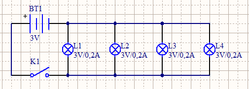

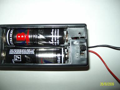

Синът ми трябва да направи осветление от четири страни на един макет на стадион.Интересува ме с тези две батерии и няколко крушки от джобни фенерчета може ли това да се случи и ако -да как трябва да бъдат вързани/паралелно или последователно/,изобщо ако може да ми дадете чертеж ,схеми ит.н. как да го направи с подръчни материали....Стана много дълго...но се надявам,че успях да обясня в общи линии.

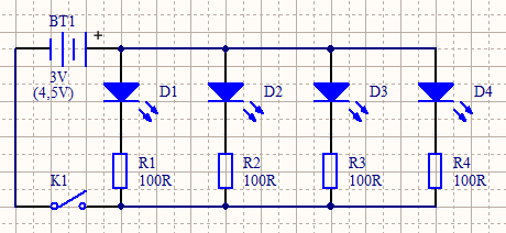

Колко голям е макета и колко силно осветление му търсите?На тея 2 батерии може да сложите примерно 4 бели диода(по един от всеки край)свързани паралелно.Ако ще е с крушки от фенерче може да трябват още батерий.

Още няма готов макет,иска се нещо съвсем елементарно-като щракне копчето просто да светне,той реши че иска да бъде в четирите страни на стадиона...
Ще се радвам ако ми дадете някакъв чертеж-с диоди или с крушки...

Ако светодиодите са червени, оранжеви, жълти или зелени батерията трябва да е 3V (2 послед. свързани батерии 1,5V).Ако светодиодите са сини или бели батерията трябва да е 4,5V.

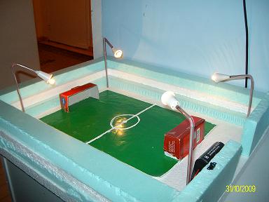

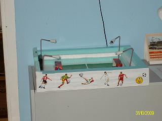

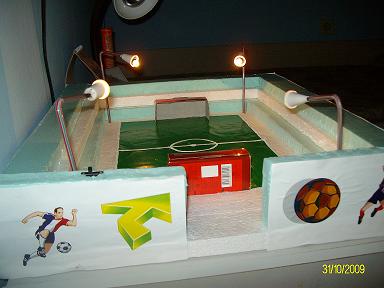

Вижте, какво измайсторихме! :rolleyes:
Master_Kenobi - V.I.P.
Браво! Добре изглежда. :)
Пилоните на осветлението готови ли ги купихте?
Antonii - майстор
На мен ми мязат на сламки :wink:
Иначе добре е станало и без разните му там светодиоди :-D
Ще Ви призная-пилоните са от сламки,а самите лампи са -накрайници от шприц за сладки! :lol:
