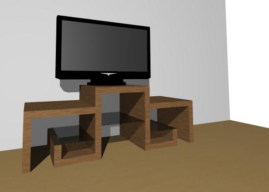

Здравейте.
Направих си проект за маса за телевизор, но виждам че навсякъде продават плоскости с максимална дебелина от 25 мм. А аз бих искал да са 50мм. Някой знае ли от къде могат да се закупят нарязани плоскости с тази дебелина. Какви материали бихте ми препоръчали.И дали са много по скъпи от другите.
Благодаря.
iveliks - специалист
плочи с дебелина повече от 25мм са тези който се водят с клетъчен пълнеж и цената е скъпа и начина на работа е малко по-различен от този на плътните ПДЧ-та.Вариянт е да се сдвоят 2х25мм и да се кантират но да знаеш ,че избора на кантове с тави широчина е ограничен но това е ако са кантирани с общ кант а не по-отделно .Дай повече информация за изделието .
panalov - специалист
Сложи 2 броя по 25мм. и обкантваш със широк кант ,така се прави.
Дерзай.
П.П. Ивеликс изпреварил си ме със секунда :lol:

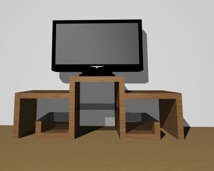

ето я въпросната маса ..
А знаете ли фирми, които биха я изработили

jekasus - майстор
За кой град става въпрос?
maroka - специалист
Няма значение кой е града, 2 мм кант на 53 мм (поне толкова е необходим) няма да намери.
Най-широкият е на 42 мм.
Бола - специалист
Ами като няма такава ширина кант,се кантира с HPL(май 0.8мм беше дебел ???,ама и там цветовете които се поддържат от фирмите са ограничени.....
shadowman - майстор
Има кантове 45мм, аз пък съм кантирал 3х18. Инак има фирми които правят кант тук и могат да ти направят какъвто размер искаш.

maroka - специалист
Бола написа:
Aха, HPL викаш...ти знаеш ли колко ще ти излезе канта. Да не говорим колко красив ще стане по радиуса.
Ако толкова държи пича да е 50 мм, се снажда 2х28 мм и става, обаче на хубава машина.
Иначе ако се слепят 2х18 мм все ще намери кант :) Аз лично така го харесвам повече :)
