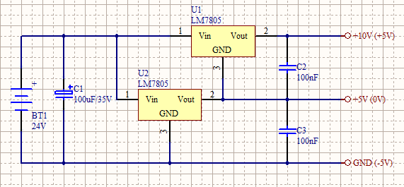

Трябва ми да направя двуполярно захранване 24-28V входящо и 5V изходящо. Та проблема е че входящото напрежение ще е от акумолатор и да си призная и идея си нямам как да го направя. :datz:
Със това ще захранвам интеграл ICL 7107 и два двойни седем сигментни индикатора.

24-28 е от акумолатора и ми трябва +5V -5V и 0V
Ами до 1А колко ще харчат ICL 7107 и два двойни индикатора VQE 24

Смятам, че тази схема ще ти свърши работа.
P.S.За какво ще го ползваш ICL7106, ако не е тайна :roll: ?
ScreenHunter_01 Nov. 12 01.11.gif (12.58 KиБ) Видяна 5774 пъти

Значи, елементал ти го е дал ясно и точно, само имай предвид, че в така направената схема "земята" на акумулатора - която в общия случай е свързана с масата, т.е. с тялото на автомобила (ако изобщо има такъв), и "масата" на схемата която ще правиш, НЕ СА едно и също и трябва да са идеално изолирани, включително да нямат връзка през корпуса (разбирай метални кутийки, винтчета и прочее да не се допират)
Иначе такова нещо по принцип се прави с импулсно захранване ама няма да се справиш сам -- гадно е.
Какъв е консумираният ток на схемата? Защото най-вероятно ще трябва да бухнеш радиаторчета на двете 7805-ци, че ще греят.
