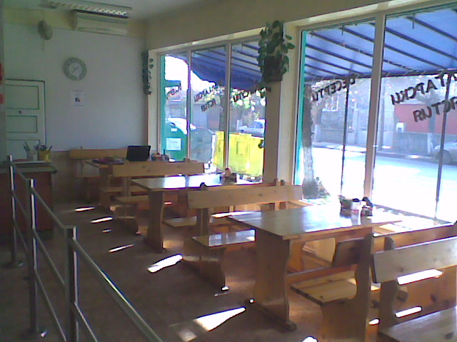

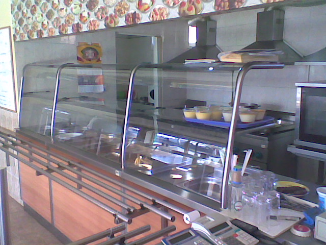

Ами заведението е малко .. няма вентилационна система.. има само одушник и вход за свеж създох.. понеже не не е със стъклопакет.. и дограмата е старата аломиниева.. сутрин е много стодено и по прозорците и стените се натрупва конденз.. на котлоните (по горе на снимката) всяка сутрин се готвят 5 супи и след това поне 3 ястия .. ..

Отговора май сам си си го дал - поне нова дограма....но сигурно си под наем?
Точката на кондензиране на влагата е доста по-ниско при тази дограма. Даже само хора да има, без да се готви, пак ще имаш конденз.

Наистина при такава дограма спасение няма - ще правиш разни неща и пак ще стигнеш до дограмата. Поразтърси се из форума и интернет за "точка на конденз". За да разбереш за какво става въпрос.
Най-просто казано трябва температурата на стъклото да ти е 15 градуса поне. При твоята влажност - сигурно 20. Няма как да намалиш до толкова влажността в помещението за да компенсираш температурата на профила/стъклото.
Намери дограмаджии, които няма да ти изчислят цената на кв.м. прозорец, а смятат профил+стъклопакет+монтаж. Така ще ти излезе по-евтино.

От тази диаграма можеш да отчетеш точно при какви температури и влажности настъпва конденз. Най-добре си закачи един стенен влагомер, за да те ориентира за състоянието, но се обзалагам, че помещението има недостатъчна или лошо организирана вентилация.
Наблегни на въздухообмена - ако нормативните изисквания са изпълнени, не би трябвало да имаш конденз или поне не редовно, а инцидентно. Провери дали е правилно разположението на входящите и изходящите отвори на вентилационната система. Недостатъчното отопление също може да е фактор - не го изключвай нощем, а го оставяй на 15-16°C.

Бая, бая... Колко да е бая... :-D
Тия два прозореца ми се виждат към 15-16 квадрата. По 24-25 соф. лв. на квадрат (стъклопакет)... Има-няма 400 кинта. При вас може и малко по-евтино да е.
За профила на рамките, изработка... монтаж - още горе-долу толкова, макс! (Няма да е скъпо, щото нямаш отваряне, механизми...)
Та тва са кинтите - към 8 стотака.
Не знам дали са ти много, ама помисли и колко ще икономисаш от отопление (нали не ги държиш на студено клиентите :-D ).
Пък и температурата ще се вдигне през нощта и влагата трябва да изчезне. Че както е тръгнало, догодина може и мухъл да имаш...
И вентилация!
С абсорбаторите няма да как да вентилираш помещението си мисля. И да си дупчиш стените при това положение е безсмислено.
