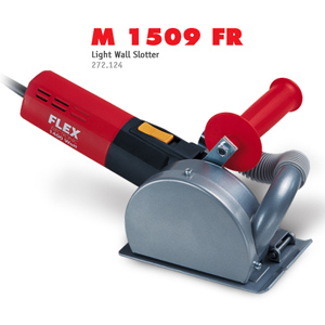

От известно време ме мъчи въпроса:
Как се копаят канали за полагенето на кабел във вътрешната ел.инсталация на жилище. За за разклонителни кутии, контакти ключове ясно - с боркорона.
Искам инсталацията ми да е вкопана в тухлите и да не правя 5-6 см мазилка. Една груба сметка ми показа че само за помещението ми хол-кухня, ако мазилката е по-дебела с 2 см, ще загубя около 0.7-0.8 кв.м. Май си струва копането.
Ясно е че ще се използват максимално фугите между тухлите, но не вярвам да успея да натикам там мостов кабел 3х2.5 или 3х4.

Това е за целта -два паралелни диамантени диска .Използва се прахосмукачка,защото прахоляка е много.Има подобни машини на Спарки,както и разни ментета а'ла Практикер и Бриколаж

Хммм това последното май е точно това ковто си представях но цената е ....
А каналокъртача какво ще направи с тухлите четворки - няма ли да ги направи на прах?

според мен с малък перфоратор/2-3 J/ който има функция"къртене" става най добре
това електрическото пособие с двата диска не ми харесва защото изрязва мазилката и после като се измаже има голяма вероятност да се получи ясно изразено къде е копан канала и да се напука точно между новата и старата мазилка
