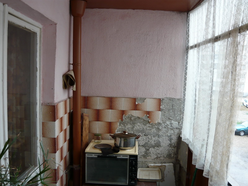

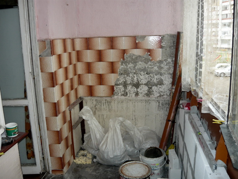

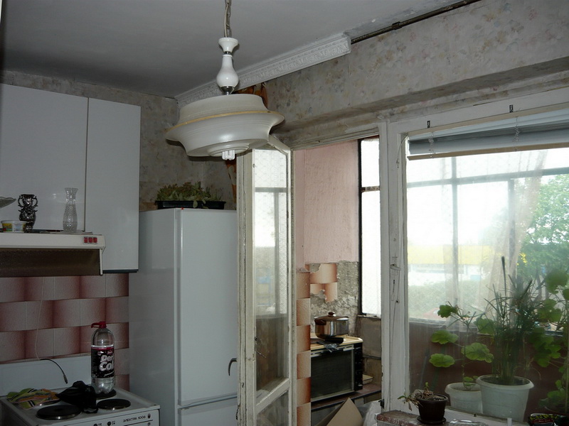

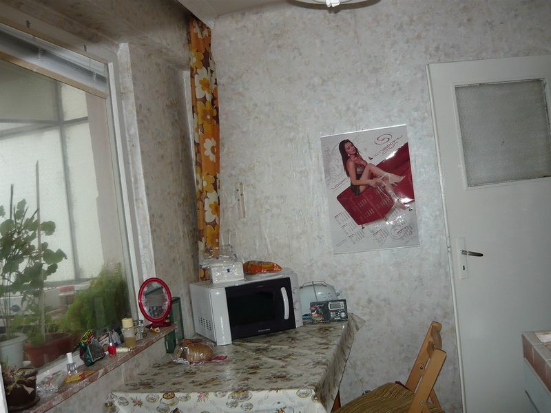

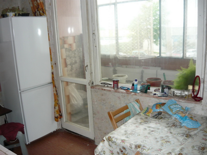

Това лято най-накрая се реших да направя основен ремонт на кухнята.

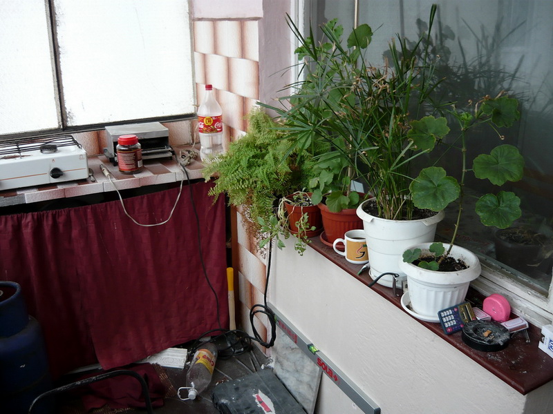

Решил съм да я разширя,като премахна панела межу кухнята и терасата,зидане ,саниране и т.н...Но първо ще ви покажа снимки от това как изглеждаше всичко преди началото.
преди
преди
преди (2).jpg (155.11 KиБ) Видяна 13492 пъти
част от терасата
преди (3).jpg (194.17 KиБ) Видяна 13492 пъти

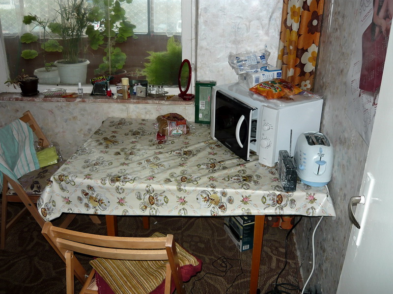

Място за хранене
преди (4).jpg (231.32 KиБ) Видяна 13492 пъти

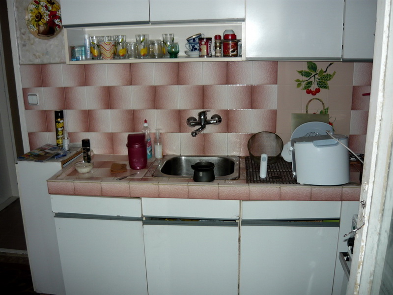

старата кухня
преди (6).jpg (152.72 KиБ) Видяна 13492 пъти
di4ko.1976 - специалист
и още няколко снимки
панелчето което ще махам
преди (9).jpg (161.36 KиБ) Видяна 13494 пъти
преди (18).jpg (157.12 KиБ) Видяна 13494 пъти
преди (16).jpg (184.56 KиБ) Видяна 13494 пъти

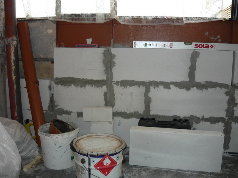

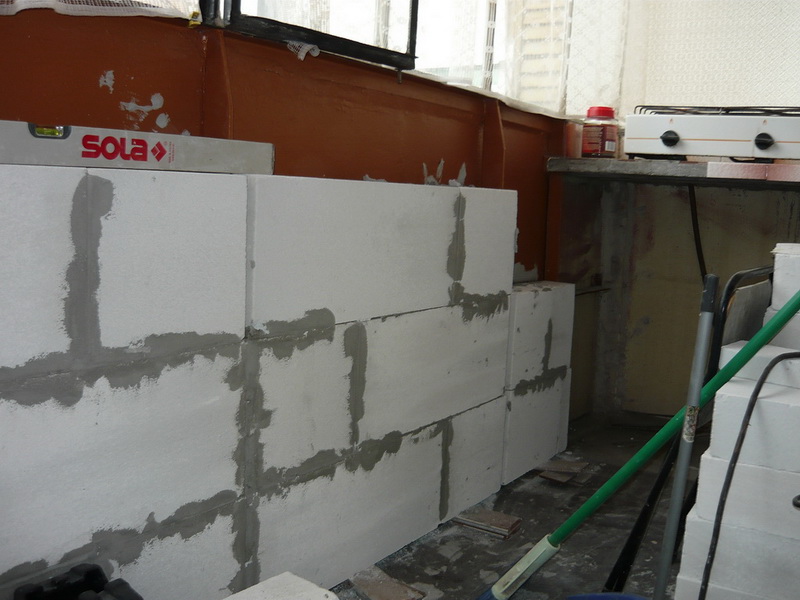

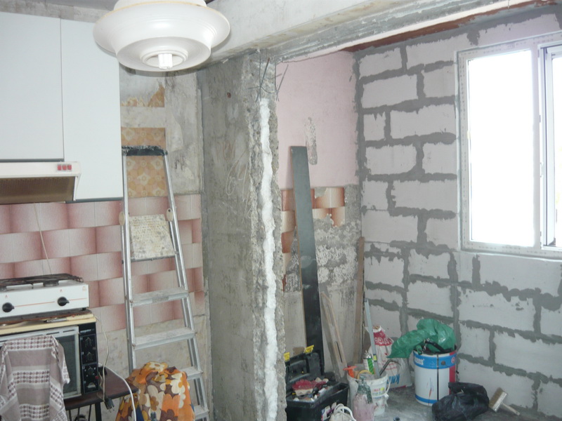

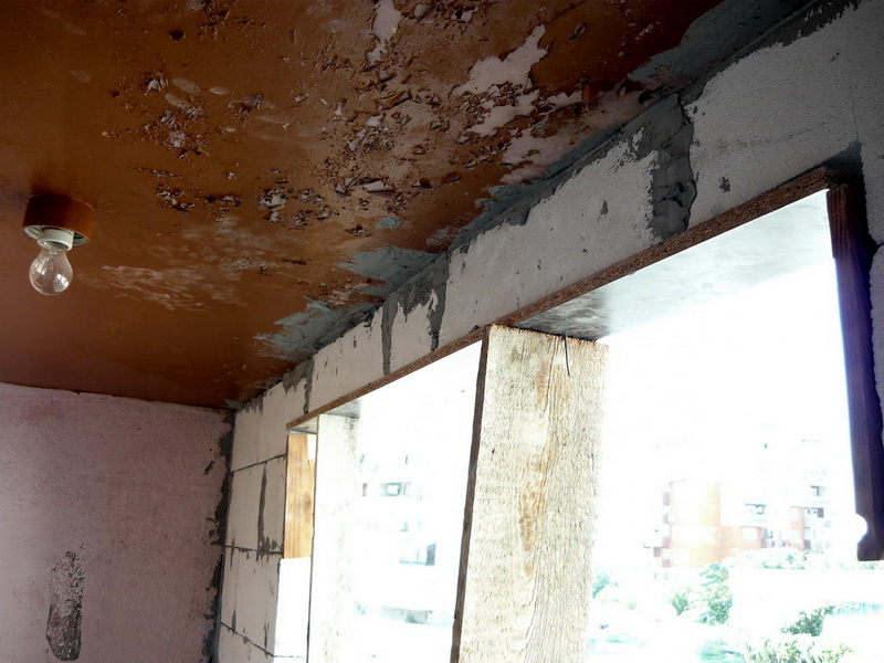

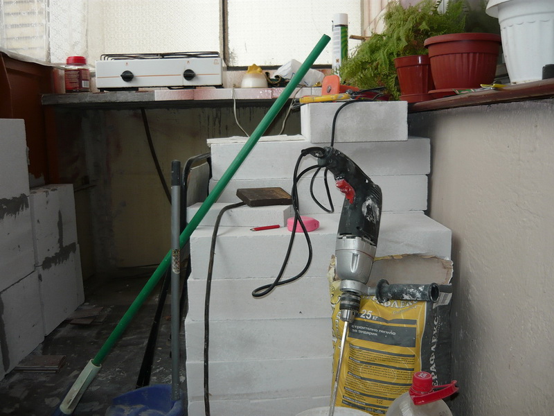

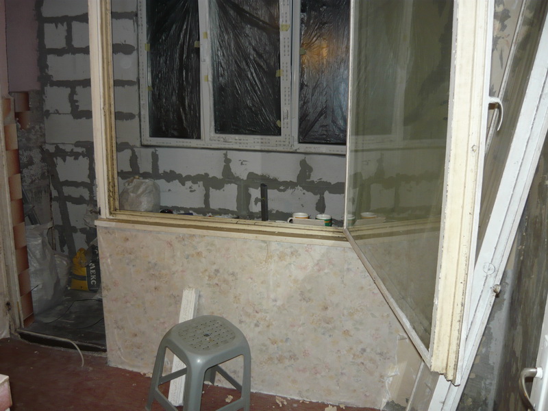

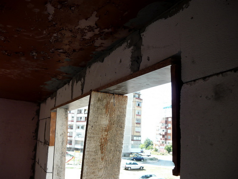

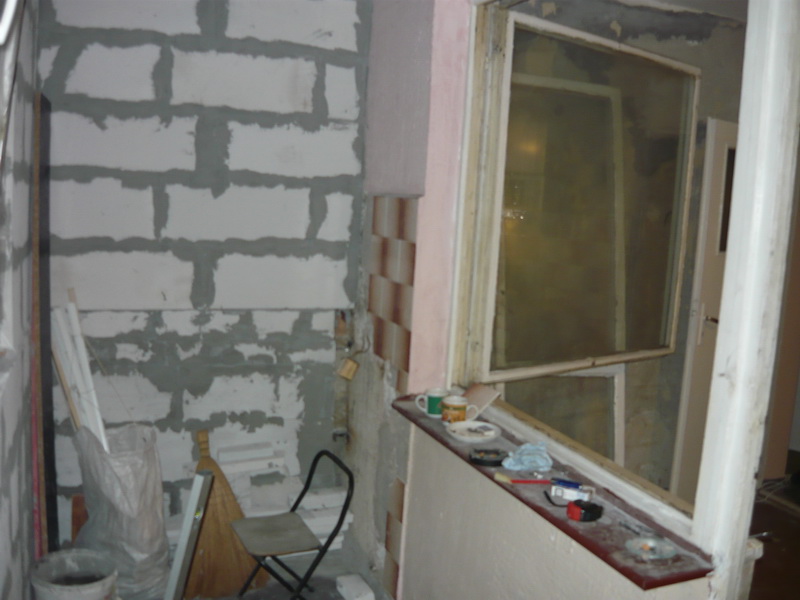

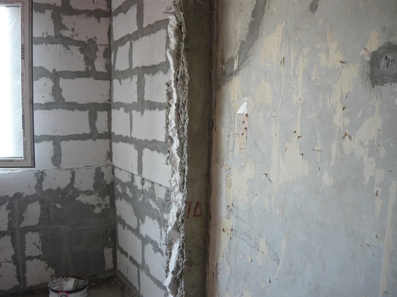

Започнах със зидането на терасата.
Зад панела зидах 10см Итонг а над панела с 15см. Предварително подсилих панела с някоя друга заварка и арматура.
зидане (2).jpg (198.65 KиБ) Видяна 13479 пъти
зидане (15).jpg (145.81 KиБ) Видяна 13479 пъти
зидане (16).jpg (144.23 KиБ) Видяна 13479 пъти
зидане (17).jpg (171.26 KиБ) Видяна 13479 пъти
и още няколко снимки от зидането
зидане (14).jpg (156.42 KиБ) Видяна 13473 пъти
зидане (11).jpg (170.24 KиБ) Видяна 13473 пъти
зидане (10).jpg (106.98 KиБ) Видяна 13473 пъти
зидане (7).jpg (147.84 KиБ) Видяна 13473 пъти
зидане (9).jpg (110.7 KиБ) Видяна 13473 пъти

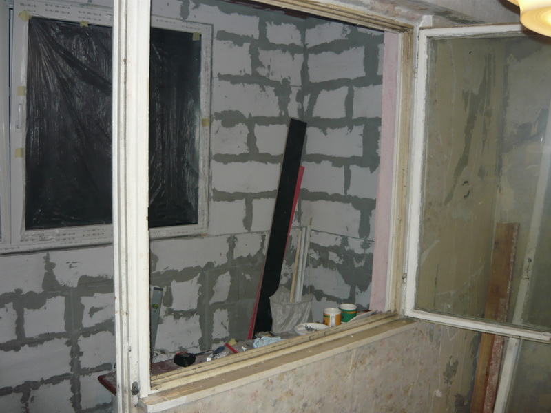

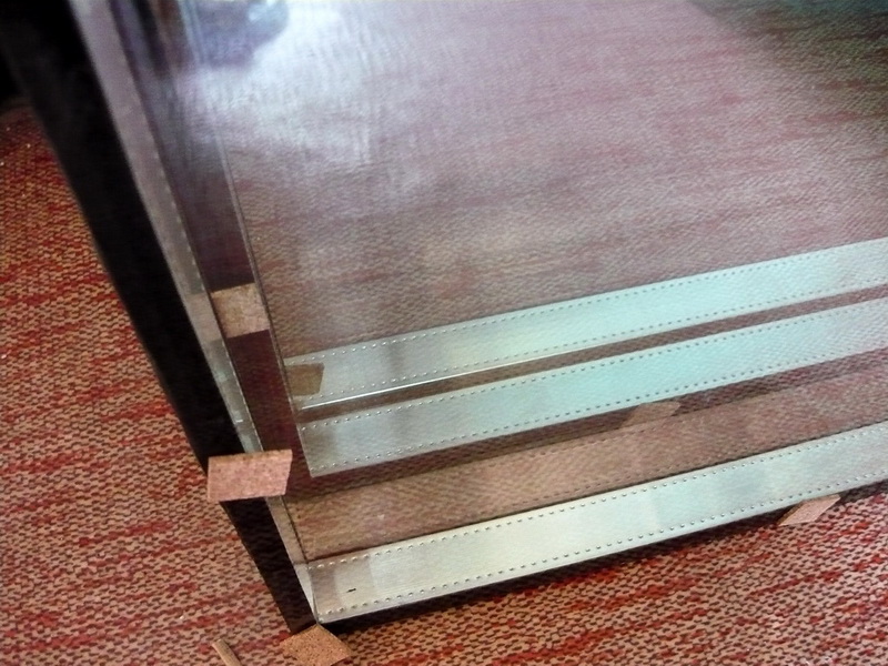

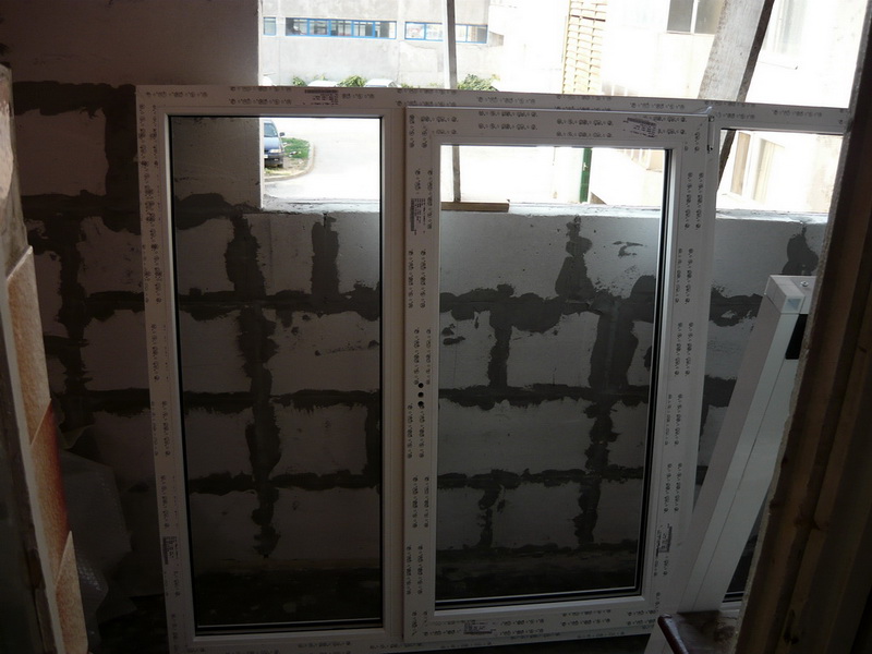

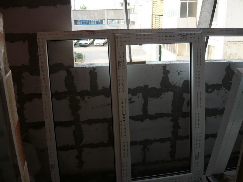

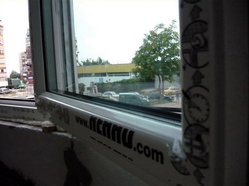

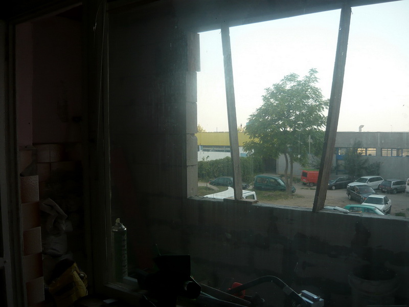

В избора на дограма се спрях на Рехау 5камери +32ммстъклопакет и КА-стъкло
дограма (10).jpg (130.07 KиБ) Видяна 13459 пъти
дограма (4).jpg (141.07 KиБ) Видяна 13459 пъти
дограма (7).jpg (207.75 KиБ) Видяна 13459 пъти
дограма (5).jpg (133.11 KиБ) Видяна 13459 пъти

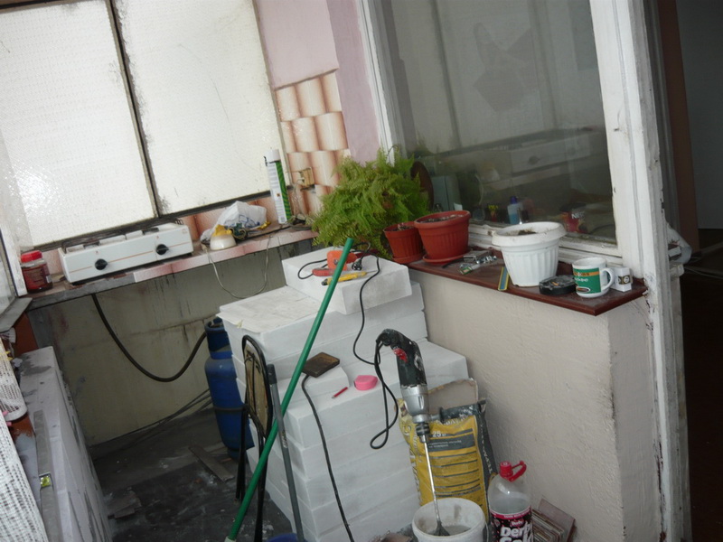

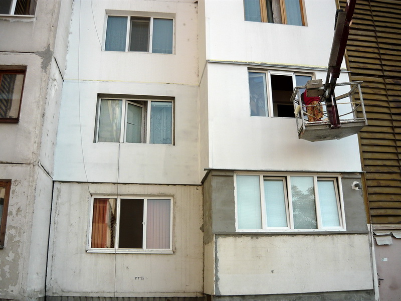

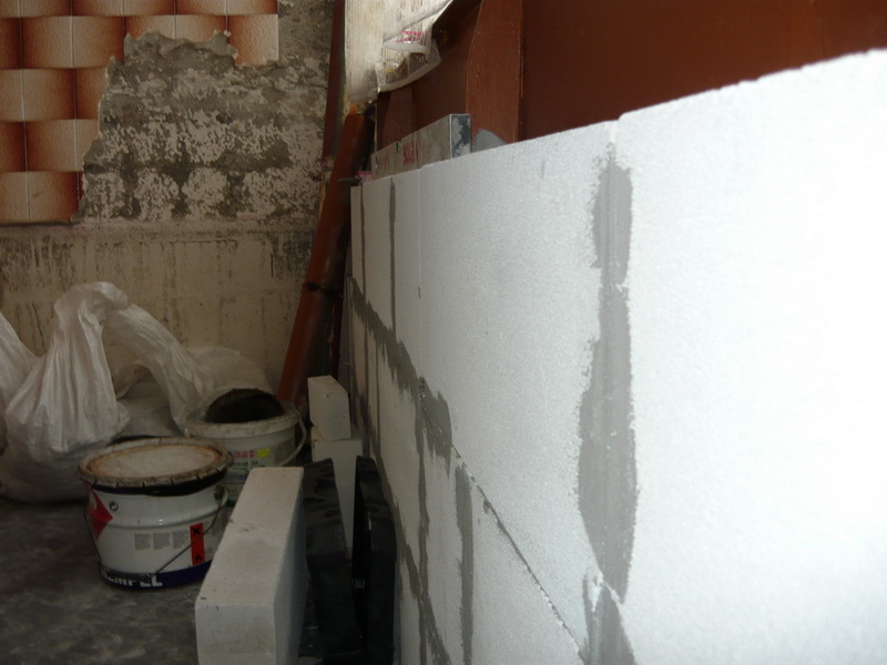

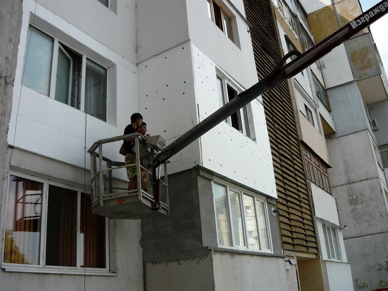

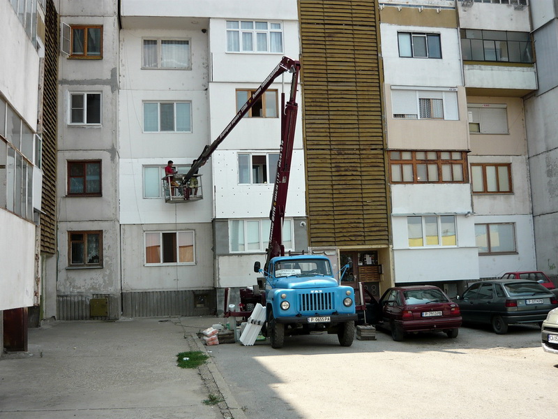

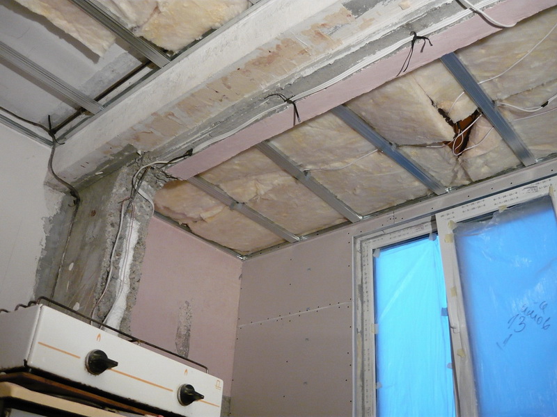

След това сложихме 5см изолация
саниране (2).jpg (190.37 KиБ) Видяна 13458 пъти
саниране (3).jpg (174.37 KиБ) Видяна 13458 пъти

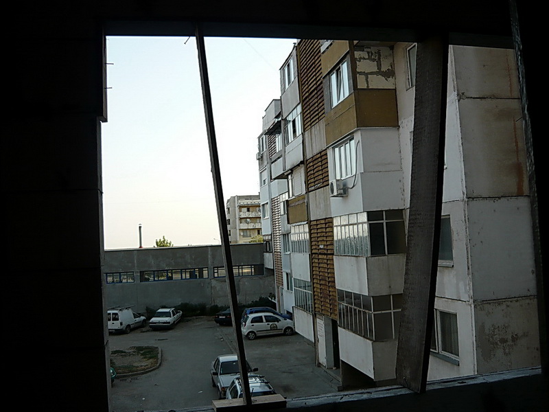

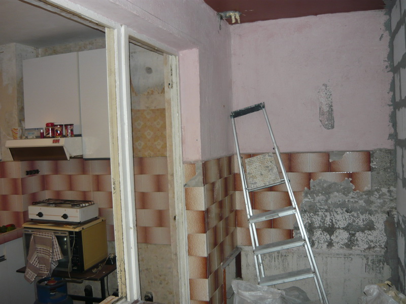

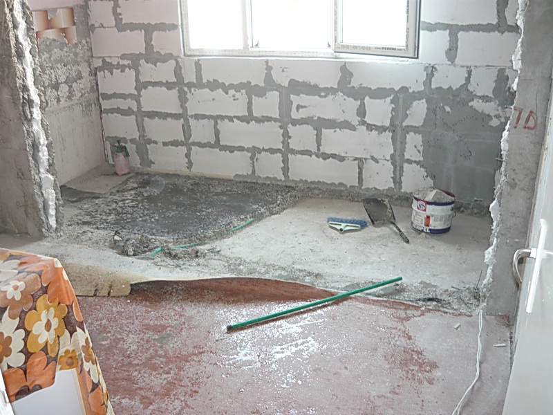

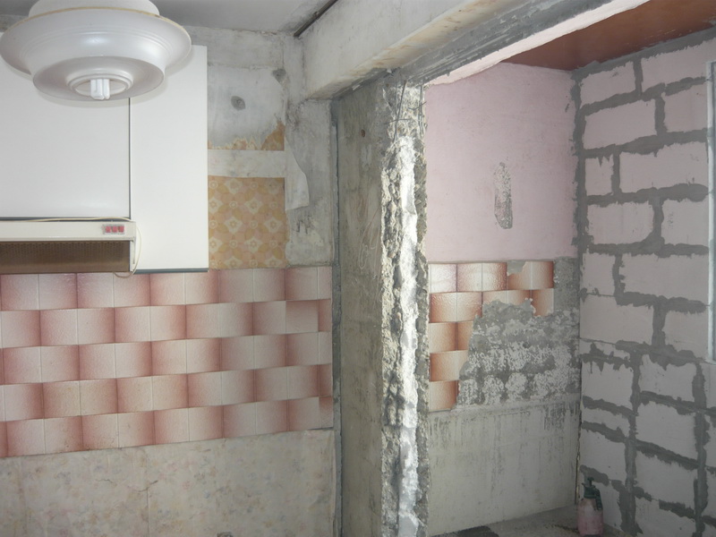

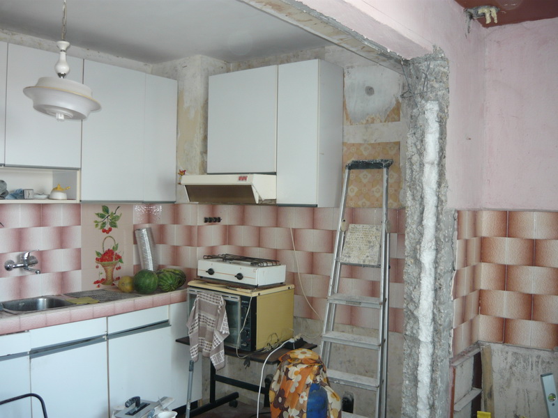

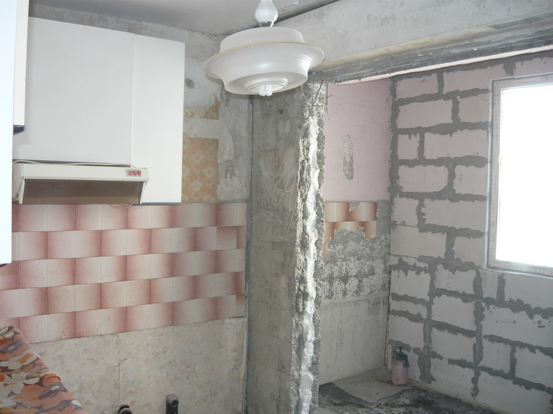

Съборих панела между кухнята и терасата
къртач (2).jpg (150.91 KиБ) Видяна 13449 пъти
къртач (4).jpg (157.05 KиБ) Видяна 13449 пъти
къртач (3).jpg (123.9 KиБ) Видяна 13449 пъти
къртач (5).jpg (209.12 KиБ) Видяна 13449 пъти

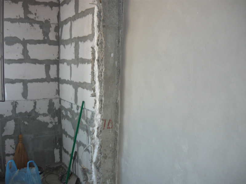

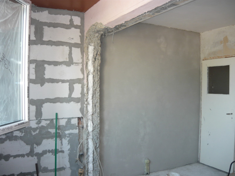

още няколко снимки след къртенето
къртач (6).jpg (143.62 KиБ) Видяна 13442 пъти
къртач (7).jpg (161.92 KиБ) Видяна 13442 пъти
къртач (8).jpg (147.16 KиБ) Видяна 13442 пъти
къртач (9).jpg (110.73 KиБ) Видяна 13442 пъти
къртач (10).jpg (158.69 KиБ) Видяна 13442 пъти
и още две
къртач (11).jpg (125.51 KиБ) Видяна 13438 пъти
къртач (12).jpg (158.56 KиБ) Видяна 13438 пъти

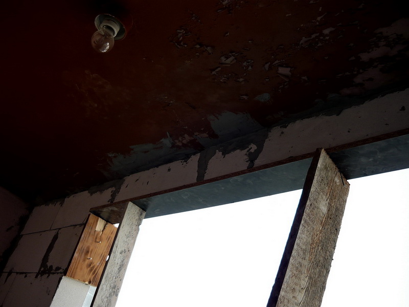

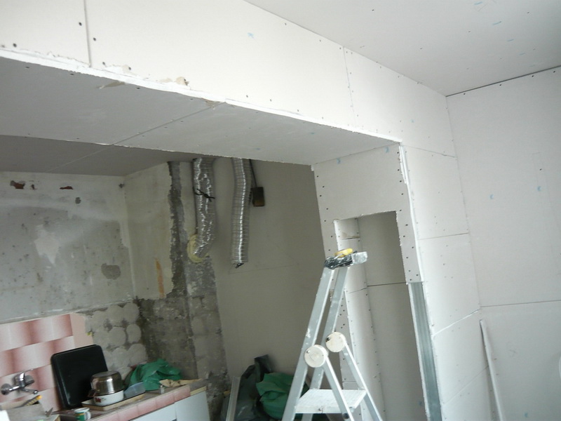

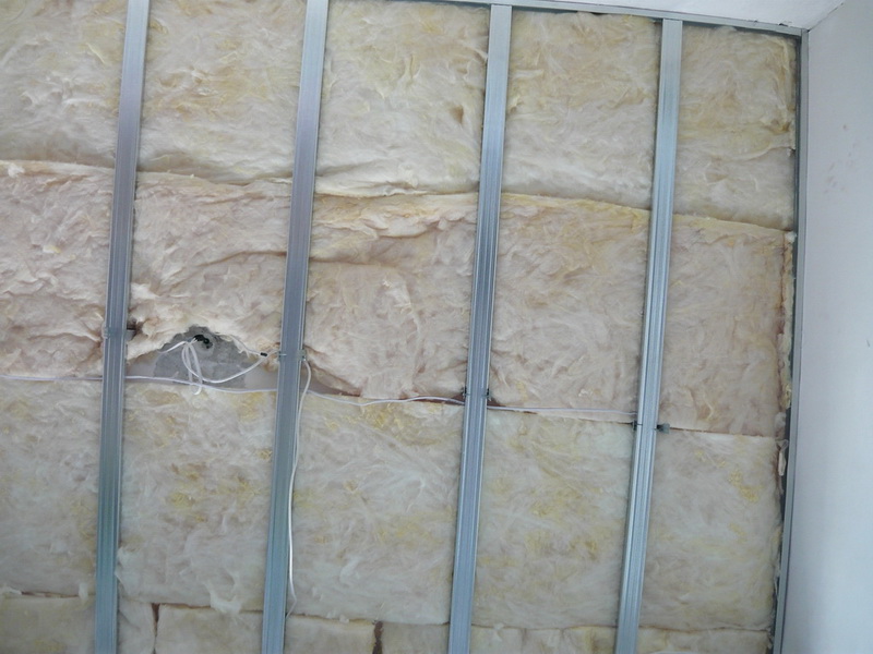

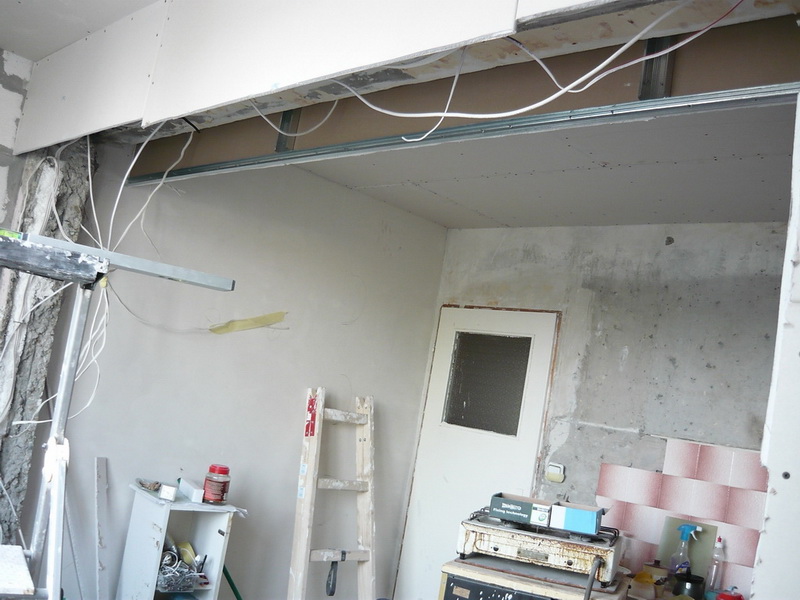

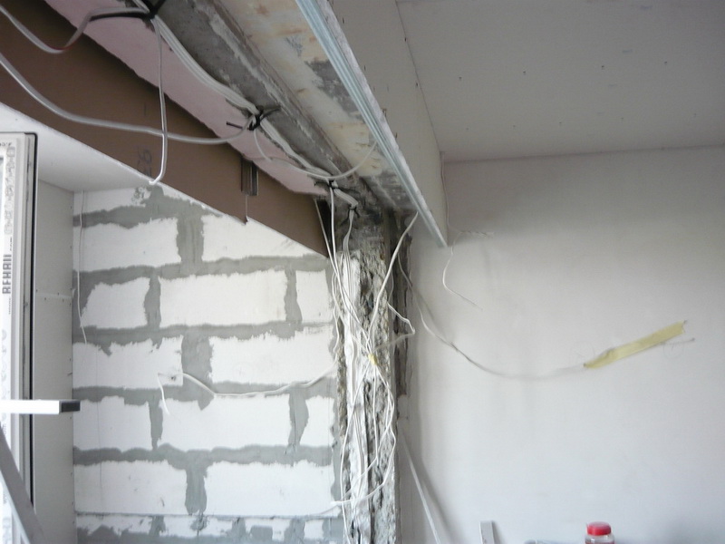

Продължих с монтаж на гипскартон
таван кухня (23).jpg (156.65 KиБ) Видяна 13428 пъти
трегер (12).jpg (173.43 KиБ) Видяна 13429 пъти
трегер (5).jpg (154.03 KиБ) Видяна 13429 пъти
трегер (10).jpg (118.98 KиБ) Видяна 13430 пъти
трегер (8).jpg (126.84 KиБ) Видяна 13430 пъти
