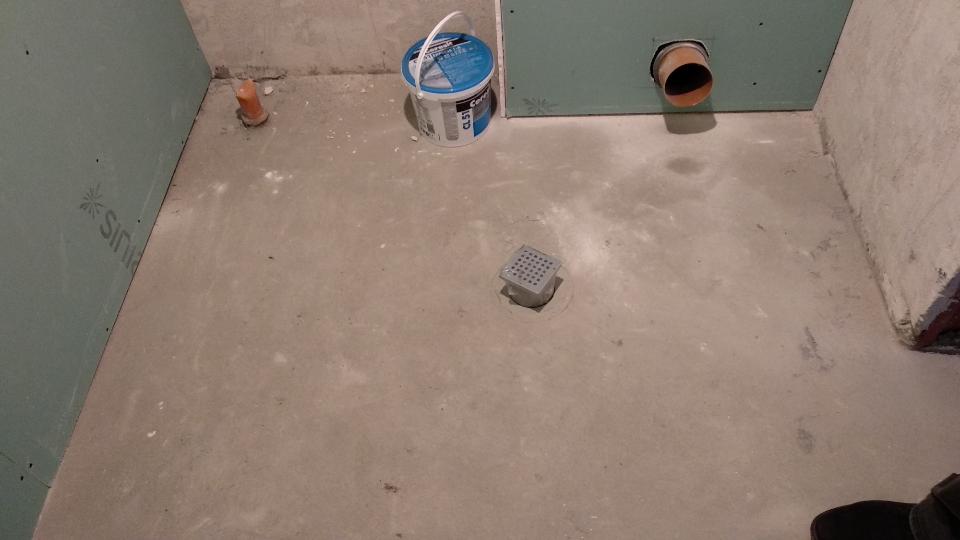

miroki - майстор
Да не отварям нова тема.
Колеги, дайте идея как най-добре да процедирам с канала за поддушово корито.
Корито няма да има. А тръбата е 2 см на високо.
chapara - майстор
Ама тя, тръбата е така заложена, за последващо преправяне. Разчукай около нея, махни коляното и си сложи сифон!
viewtopic.php?f=4&t=30378
miroki - майстор
Благодаря, и аз това мисля. Лошото е, че наклонът е към другия, а не исках ръбове и прагове. Общо взето ако се запуши централният ще поема само тогава. Преди да стигне вратата.
chapara - майстор
пон фев 06, 2023 12:30 pmmiroki написа:
За протокола за запушен сифон от който е сталало наводнение не съм чува от десетилетия. Явно вече ежедневно се къпеме и сифоните са в пъти по надеждни.
Ако не искаш прагове и ръбове по пода, слагаш един линеен сифон в дъното под душа и правиш общ наклон на банята към него, като елиминираш централния сифон. Ако решиш за параван, го поставяш на един сантиметър от пода и си свиркаш.😎
miroki - майстор
Мерси пак. Ние във Варна към август ни се позапушват сифоните. Вадим по един сифон пясък :)
Извън шегата, централния се пада точно в края на стъклото което ще поставям евентуално. Да раздели WC то. И реално може да си се ползва. Без да е голяма пречка.
Другото, което мислих е да запуша този за коритото, но не знам с какво би било най-удачно.
За сега най-клоня към разкъртваме и втори сифон, нищо, че е високо. Колкото да го знам къде е.
Това за линейният най-ми харесва, но май и него трябва да вържа към централния.
За това се допитвам за по-подходящото решение.
