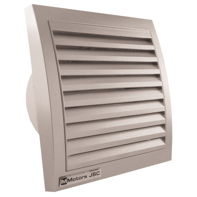

Дотук добре, сложихме и вентилатор, този с клапа.
Да ама проблемите вече почнаха, плочките след баня, не изсъхват с часове. Тъй като не са гладки, имам чувството че те задържат водата. Вентилатора работи с часове след банята и нищо не прави според мен.

Само на вентилатора ли разчиташ, или има и прозорец.Колко кубика е вентилатора.Ако помещението е затворено и без отворен прозорец, вентилатора няма никакъв дебит и само върти, без да изкара нищо навън.Ако нямаш прозорец, да го отвориш, оставяй вратата окрехната или си избий още един отвор да осигуриш дебит на вентилатора.

Лошо без прозорец.Тези 60 кубика са нищо.Трябват ти поне 150-200 кубика на час, има такива вентилатори, пловдивски, с Ф 120 са.Иначе зимата наистина по-бавно съхне.Мухъл няма да излезе по плочките, но е неприятно, ще задържа и варовик, ако ти е варовита водата.

В сегашната баня, нямам прозорец, само вентилатор. Заради това бавно съхнене, монтирах на вентилатора ключ за осветление ( потенциометър ), с който намалих оборотите на вентилатора да не се чува и така работи около година две без да го спираме.
Тази операция никак не е здравословна за вентилатора, като се рискува да изгори. Аз явно съм извадил късмет ;-)
Ефекта се подобри, но за още по-добър такъв, купих от бриколаж решетка за врата. ( седят до вентилаторите, но за жалост често свършват и не зареждат ). Изрязах вратата монтирах решетката, и ако имам отворен прозорец, банята изсъхва за около час два. Ако нямам за около 2-3 часа.
Но определено за да имаш ефект от вентилатора трябва да имаш приток на външен въздух.
При мен това става през решетката ( ако имам отворен прозорец в апартамента ). Замислил съм при следващия ремонт, тъй като ще слагам гипсокартон почти навсякъде, да вкарам от терасата един правоъгълен ( ф100 еквивалент ) въздуховод, от където да постъпва въздух в банята. Така вентилатора ще има от къде да смуче и сменя въздуха.
Отделно, за баня е добре да нямаш клапа на вентилатора, за да може когато не работи пак да се осъществява някаква циркулация ( ако имаш отворен прозорец и врата или решетка на банята ).
Така че решението ти е просто да намериш начин да вкарваш въздух, който вентилатора да изкарва, иначе нищо няма да стане.
Отделно като се замислих, може при теб да е запушен въздуховода накъде нагоре по етажите. Качи се на покрива и се опитай с фенер завързан на дълъг канап/въженце да го спуснеш за да видиш дали не е така.
