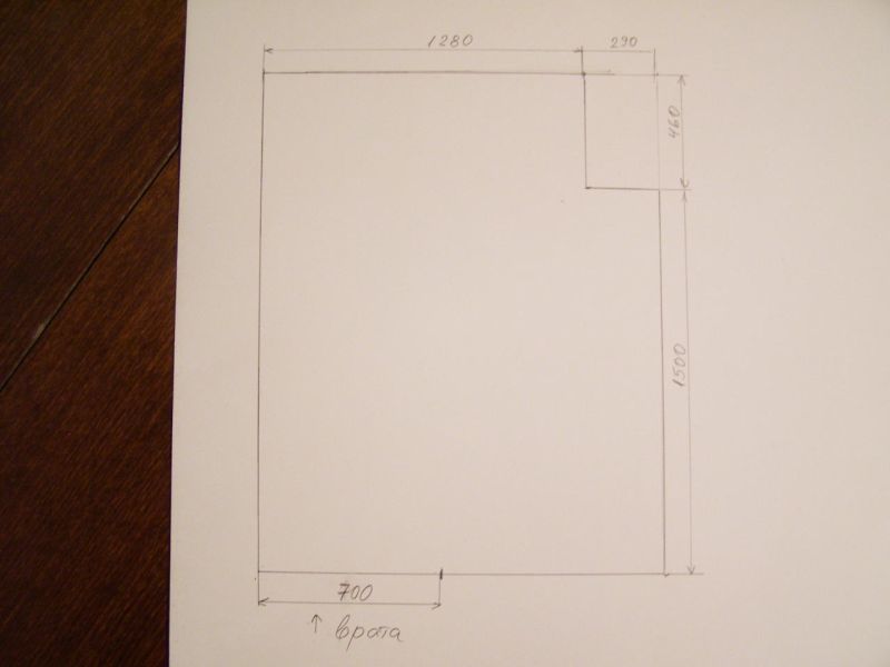

Здравейте, за първи път пиша, но много съм чела. Имам нужда от малко помощ. Банята е мъничка и имам проблем с разпределението: душ, тоалетна, умивалник. Няма да има бойлер в помещението и съпругът абсолютно не иска вградено тоалетно казанче, ще бъде моноблок. Моля за вашите съвети

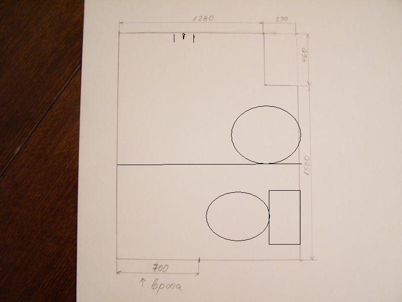

Сега видях че това е без особено значение, тъй като помещението е доста малко. Възможностите не са много, но си мисля, че колкото по-далече от вратата е душа, толкова по-добре. Като цяло не мисля, че е удачно да вкарваш душ кабина, защото ще стане съвсем тесно.
Напречната черта, която съм направил е за перде ако решиш допълнително да пазиш вратата от пръски от душа.

В провоъгълника 290х460. Освен това няма плочки, тка че още малко ще се намалят размерите. И ние така си мислим за разположението на душа, но моноблока е проблем. Мръсния канал са го поставили в края на стената 1280

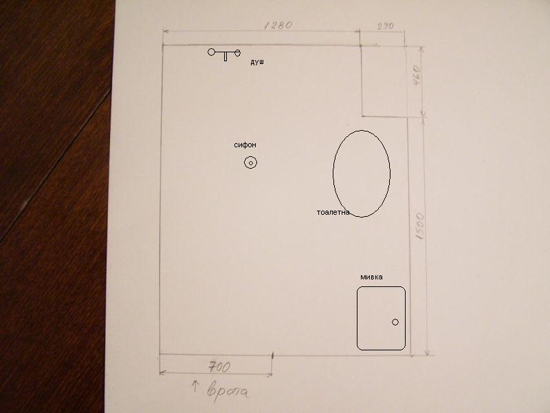

Тоалетната и мивката в малкия участък,а душа в началото.
silllveto - Майсторица
По принцип най-логичния вариант е на Румен Янков.

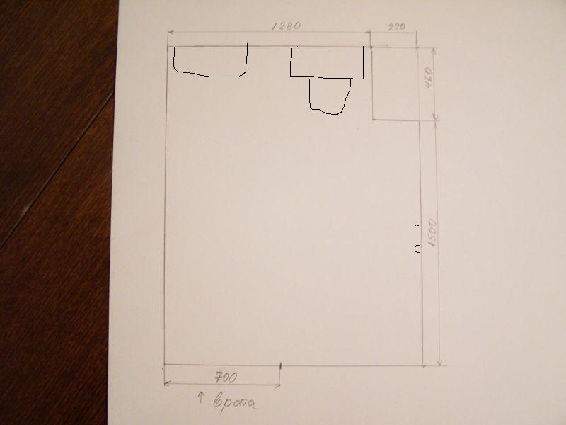

Втори вариант е подобно на тоалетна със смесител-душ да се ползва като баня.
И третия (който ти предлагам на схемата) става при условие, че може да се измести входа на мръсния канал от тоалетната на стената с р-р 290мм. И там да се сложи тоал. чиния, малко по диагонал де (не можах да я врътна на схемата :razz: )

А тръбите не са ли точно в този правоъгълник? Ако тръбата е извън правоъгълника и е на малката стена ще е трудно тоалетната да се сложи на дългата стена, заьото ще трябва да се правят чупки по правоъгълника и тогава ви остава единствено вариант тоалетната да е на късата стена, а душа да дойде на дългата. Ако обаче тръбите вървят вътре в правоъгълника, то може би ще може тоалетната да се извърти към дългата стена и да се направи варианта на Силвето.

Мисля че първият вариант на ники-сап е най-добър. В тия къси разстояния няма да е проблем да се постигне наклон на отходната тръба, който да се скрие под едно прагче от плочки. Ако се укрепи прагчето, ще може да се сяда на него докато отгоре тече душа, което си е бонус (е, не е вана ама поне ще може да поседнеш)

Варианта на Силвето ни допада, тук съм чела и за завъртане на тоал. чиния - виждала съм го предлагано от един потребител - marabura. Даже мивката в ъгъла. Но какво става с мръсния канал, аз не знам как да го начертая /забравих предварително да го посоча/- той е в правоъгълника, в края на тези 460, откъм късата страна 1280. Възможно ли е да се измести вече.
