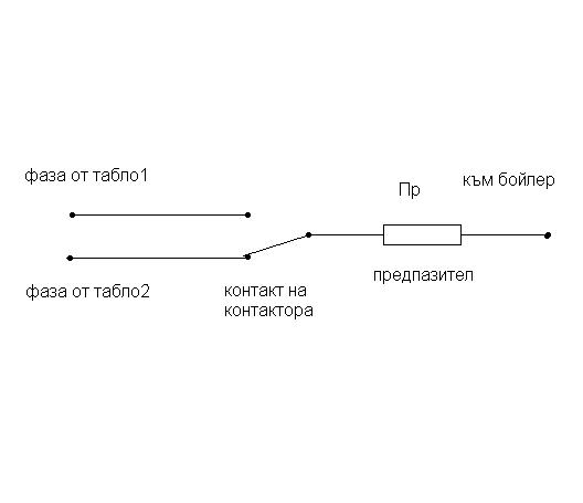

Johny - майстор
Може и един контактор, който да се управа от часовника. Без значение дали е на дневната или нощна тарифа. За предпочитане на тази, която по-малко ще се ползва. Всичко това преди ключа, който включва самият бойлер, като контактора включвайки се на едната тарифа, ще прекъсва веригата на другата. Ако трябва схема?
Justy - майстор
Това ясно ли е
fikata - майстор
Колега, би ли уточнил какъв контактор-превключвател имаш предвид?
Предпазителят се слага преди контактора /Така са ме учили старите майстори/
blv - специалист
На тая схема и трябва ЗАДЪЛЖИТЕЛНО сфазиране, не се знае кой какво е правил в тия табла. Най-добрия вариант е изхвърляне на електромерите и монтаж на такъв за дневна и нощна, не кой знае колко скъпо, без контактори да ти щтракат по никое време.
