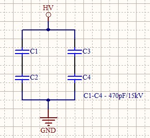

някои можели да ми начертаете тази схема на свързване http://www.szuts.com/plasmabooster/ ? до колкото разбрах е паралелно свързване ,ама като гледам на снимката е нещо комбинирано

Свързването е смесено.Целта е да се изгради кондензатор 470pF/30kV от по-нисковолтови кондензатори.
След като ги запоиш кондензаторите, намажи им изводите хубаво със силикон (не от този на пръчки).
ScreenHunter_01 Feb. 08 00.44.jpg (27.5 KиБ) Видяна 4963 пъти

а къкви са параметрите на 1 кондензатор и кое краче е + и кое -

а обаче ако не намеря тъкъв кондензатор с такива параметри ,какви кондензатори да търся да саберат сумата която ми трябва?

Идеята като че ли е безмислена без импулсния блок показан по-долу в картинката. Даже ефекта може да е отрицателен, ако се използва при конвенционална запалителна уредба-кондензаторите ще притъпяват високоволтовия импулс.
