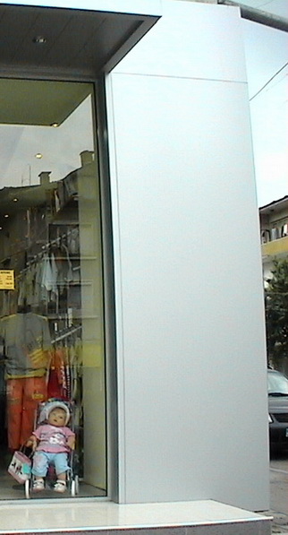

Здравеите. Аз съм правил монтажи на вентилирани фасади от керамика
но сега ми предстои еталбонд.Не знам дали ще се справя или да търся някоя фирма.Много ли е сложна тази работа? Благодаря ви предварително.

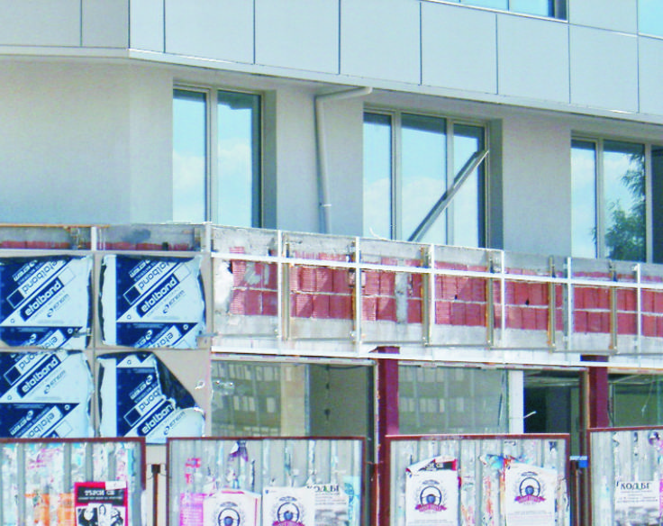

Внимавай с "Еталбонда" - появиха се ментета само вътрешно приложение.
Задължително ще ползвам фирмена система за конструкцията. А какво означава това за тавите? "Можеш да ги кооперираш някъде".

Обикновено (не съм виждал друго) Еталбондът се реди на растер, а не на цели листове. Обикновено това са четиристранни тави с еднакви размери. За целта - разкрой + фрезоване на канали за огъване и евентуално нещо за ъглите, което иска някакво оборудване (600-800лв. в по-любителски вариант). Ако го нямаш и не ти влиза в намеренията на този етап - можеш да поръчаш тавите на друг. Говоря за полупрофесионално изпълнение - повече труд, по-малко приспособления - задоволителен резултат.
П.П. Материалът може да се крои на гилотина за метали - само да се пази лицето.

На мене ми правиха еталбонд преди време. Всичко се свежда до правилното разкрояване и една фреза. Фрезова се върху твърда основа, за да се избегне огъването, което води до различно проникване на фрезата. Тавите представляват паралелепипед без дъно, само с фланец за закрепване и височина около 10-12 см. Някои даже ги правиха на място.
