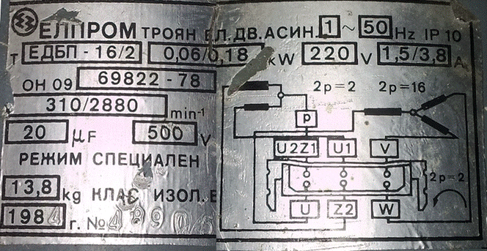

Имам един стар двигател (Явно от пералня, незнам) има си и табели и клема, но ...
Не съм на ти с ел. двигателите та въпросите са ми следните:
Как да го свържа.
На коия клема какво трябва да се свърже.
Има ли нужда от кондензатори и ако да какви.
Как да му сменям оборотите.
Благодаря ...

toiq - специалист
до тук добре :-D
Обаче кондензаторите ???

shotik - майстор
Табелката е от елмотор от пералня "Перла",който е слаб за други машини,може за шмиргел на високите обороти.
Все пак питащият да уточни за какво иска да го ползва.
Ще потърся старите кондензатори и ще напиша стойностите им,но виж и по схемите-има за 16 мF.
Ето тук схема
http://www.tehcomservis.com/dounload/WM ... rla_05.pdf
гледаш където пише "мотор пералня и центрофуга"
ето още
http://www.tehcomservis.com/forum/topic ... =5&topic=6
alsted - майстор
Майтапа беше "по подразбиране" /логически - щом има двигател, няма как да няма и кондензатори и какво ли не още.../ Ако случайно ги няма щеше директно да пита какво и от къде да търси :wink:/ Факта, че си замълча трябваше да покаже, че е прочел малко по-нагоре, за кои става въпрос... За протокола: 2х10мкр.F :cool:
Милен - майстор
И за шмиргел не става с 180W като го натисне малко и ще забучи :lol: Може нещо за шлифоване и то най много с шкурка.
