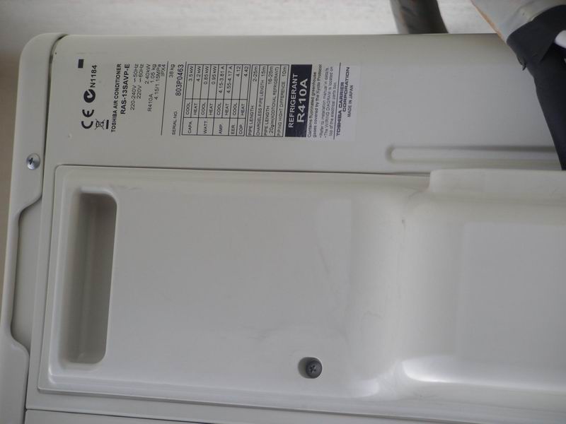

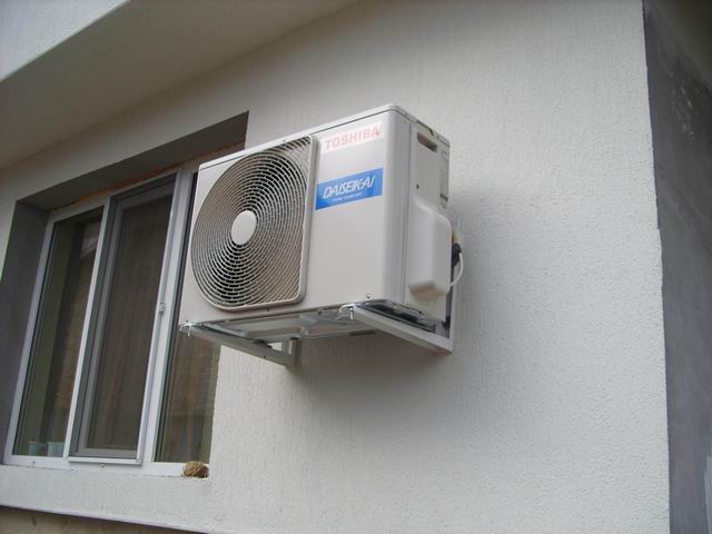

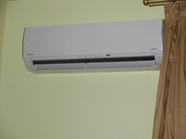

Тошибата си е Тошиба, особено пък Дайсекай серията. Мисля че последната е единствената на нашия пазар дето наистина е made in Japan.
Октомври сложих 10-ка в детската, а преди 10-на дни 13-ка в дневната.

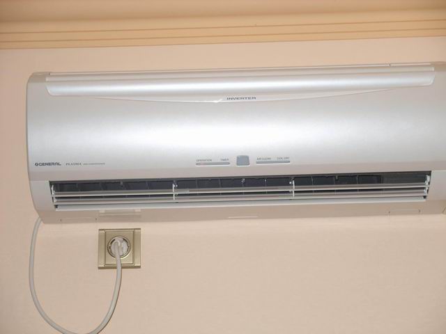

Махнах и Мидеята от стаята на тъщата и я замених с 12 LDC фуджису.
