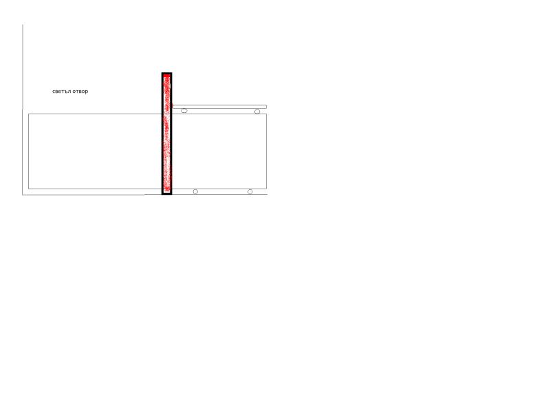

Имате ли идея как да си направя ,плъзгаща дворна врата но без долна и горна релса,че мястото ми е с наклон и искам да може да влиза камион в къщи.
Нещо такова ЦЪК
Искам да го пригодя с някакви други ролки,че тази система е егати цифрата. :? :-D
Благодарен съм на всякакви предложения

ralev - специалист
С долна релса не става ли? Тя какво би пречила да влизат камиони.
javor4o - специалист
има голям наклон,а камиона криви релсата.много е тежък [-X
egx - специалист
Ако релсата е под нивото на улицата ?!
най-малкото няма да събира боклуци ако няма релса.
идеята ми е може ли по някакъв начин да се замени релсата на вратата :?:
:-D
така
skrijo - специалист
Сложи колело на вратата .
LZ - специалист
И спореед мен би трябвало да стане с някакви носещи колела на вратата. Предполагам че е хубаво да са малко по-големи
sparow - специалист
Колега колко е тежък тоя камион.
В земята,слагаш П профил около 40х40,на вратата в долния и край се слагат 4колела,2в крайщата и 2 по средата,Накъдето се отваря,слагаш пак П профил,и 2колела в горната част на вратата,така я местиш с един пръст,и не се чекне,а относно здравината долния профил спокойно носи тежеста на автокран,/35тона/ :lol:
