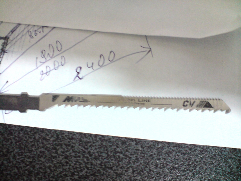

Попадна ми ето това ножче за зеге. За първи път виждам такъв модел.
Някой ползвал ли е такова?
Ситните зъбчета кога се използват?
И как?
LZ - специалист
Предполагам, когато режеш по крива като го движиш подобно на "две напред една назад", за да си направиш място за завоя.
ZEDYCUS - майстор
Tова е ножче за криволинейно рязане. Идеята е че, като правиш завой задните зъби правят място за широчината на ножчето и по лесно завиваш.Аз лично особена разлика не усещам при рязане. :?
Mc Queen - специалист
Яснооо
Мерси колеги
