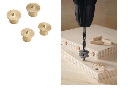

Здравейте, да попитам някой пробвал ли e дали диблачката на Wolfcraft, която се продава в Бриколаж може да се ползва за минификс?

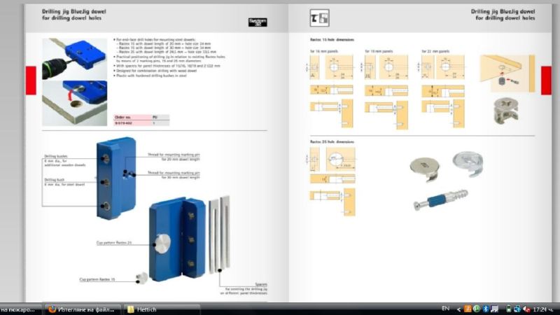

Виж тая тема http://www.napravisam.bg/forum/viewtopic.php?t=8299 колегата е използвал такава иначе може да ползваш и това на hettich около 80лв. от киров мисля че ще ти е по-удобно

Според мен може да се ползва и за минификрове, но само за напасване на двата детайла. В смисъл, че с диблачката могат да се направят отворите за стъблото на минификса. За отвора на самият ексцентрик диблачката може да помогне за определяне на центъра му. Нататък вече на ръка с подходяща фреза на бормашината и ограничител за дълбочината ще е готов и той.
