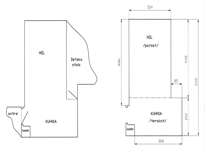

Mnogo blagodaria za otgovora. Izprashtam vi shema. Shte se radvam na vsiakakvi predlojenia i saveti kakto za razpredelenieto, taka i za barplota i firmi za kuhnenski mebeli.
Mnogo mrazia kuhniatada e na edno s hola i tova me podludiava.

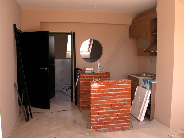

Аз съм на същото дередже. Ето виж как съм решил проблема. Няма да има кухненска маса а само барплот на 1 метър височина и съм си харесал 4 стола на които седалката идва на около 65-70см. Плота вече е монтиран, дебел е 4см и с р-ри 70/220. Получи се много готино боксче
Хладилника е в ъгъла а срещу него под плота съм мушнал от тесните перални 60/45/85. Спи града. Между плота и кухнята има 60см. На някой може да му е малко, но на нас със жена ми ни е добре и достатъчно просторно.

Еми зависи, мен така ме устройва. Моите гости пият не ядат
Пък и отделно имам холна маса с ъглов диван. Незнам защо ти се струва че за бързо хранене. Писал съм височината на плота и столовете са с облегалки и са много удобни. 4 човека могат да хапнат съвсем спокойно и БАВНО

iolly_в твоя случай изобщо не е необходимо разделянето да става с бар-плот. Прехода е съвсем възможен просто с трапезарна част, т.к. кухнята все пак е достатъчно обособена. Така ще имаш съвсем нормална и пълноценна маса, на която спокойно да събираш гости. Кажи, защо точно бар-плот реши че трябва да се сложи?
Мен лично друго ме притеснява в апартамента ви. Абсолютно не проумявам размерите и формата на детската.
Мисля, че това би трябвало повече да те безпокои.

Детската стая в никакъв случай не е това, което виждаш на схемата. Показала съм на схемата само част от детската. Тя е с правоъгълна форма и към нея има открит балкон....доста е мъничка обаче....13.96 кв.метра.
А относна барплота.....много се чудя какво да правя.....много ми се иска барплот за да са обособени двете помещения поотделно и да е красиво.

Искам кухненският ми бокс да е хем красив, хем практичен, а това е невъзможно, тъй като имам ужасно много ограничения от страна на място, разположение и т.н. Направо съм ОТЧАЯНА. Работя тук с една програма за дизайн и нищо не мога да измисля.
Проблема е, че на стена в кухнята \виж схемата по-горе\ искам да събера хладилник, печка, мивка, и шкафове, над, които да се получи достатъчен плот да си срежа нещо за готвене. Но печката не може да е до хладилника, а и до мивката не може. Логичната подредба тогава е мивка, шкаф, печка, шкаф, хладилник....но това е ужасно непрактично, защото нямам един цял плот за да си сготвя нещо. Да не говорим, че много ми се иска хладилника да е от страната на входа за детската, а не от към входната врата на кухнята, защото мястото откъм последната ще се вижда директно от холната гарнитура и смятам, че трябва да е по-красиво.
Да не говорим, че трябва някъде да сложа пералня и то пъхната в шкаф, защото няма мокро помещение. Трябва ми и шкаф за ежедневните чинии, мислехме с мъжа ми като вариант миална машина, която да се използва като шкаф за чинии, а при гости и като миялна.
Ще трябва да има много широк барплот-маса, под който да пъхна пералня и шкафове.

Дай цялата детска да видим (най-добре схемата на целия апартамент) и кажи жилището тухла ли е или панел? Може пък да може да се измести вратата към детската.
Съдейки по размерите, кухнята ти трябва да е достатъчна за всички необходими електроуреди и шкафове, но разбира се, на вратата към детската не и е там най-подходящото място...
