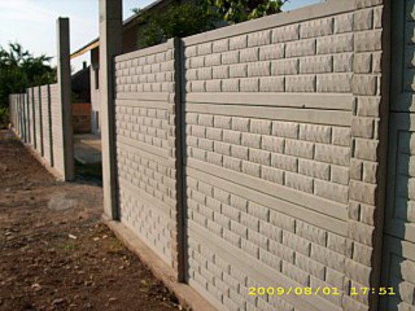

Монолитна ограда:евтина,дълговечна,лесна за направа.Има ли такова
животно?Оказва се че има!И това е оградата от готови бетонови елементи.В Америка от такива елементи дори правят гаражи,бунгала
и пр.В бетона от който са направени панелите са вложени пластификатори, ускорители и микро фибри на реномирана европейска фирма.Количеството цимент на 1м3 бетон е 450кг.и вибрирането на изделията гарантира срок на ползване над 25години.
Не са необходими ивичести основи.Монтажа е лесен.Цена на оградата
на два метра височина е от 75-80лв. на метър линеен.
Начало
Picture 049 [1600x1200].jpg (124.87 KиБ) Видяна 11733 пъти

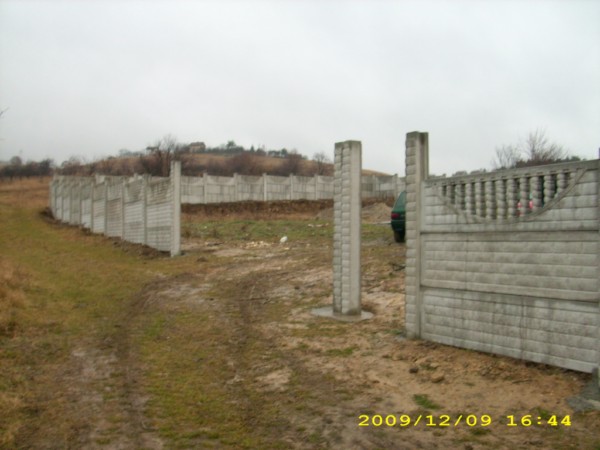

Пловдив
plowdiw4 [1600x1200].jpg (51.82 KиБ) Видяна 11750 пъти

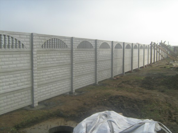

Пловдив2
plowdiw2 [1600x1200].jpg (55.54 KиБ) Видяна 11750 пъти

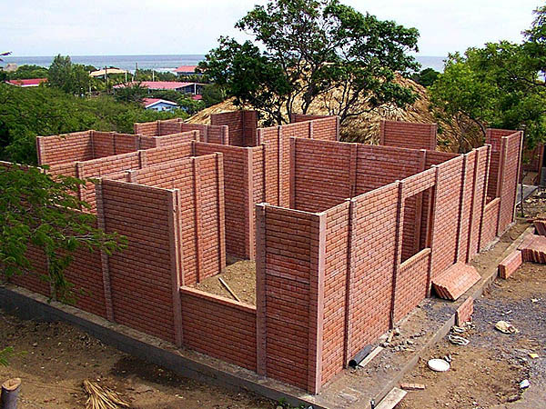

gorno ozirowo1 [1600x1200].jpg (71.84 KиБ) Видяна 11750 пъти
Америка1

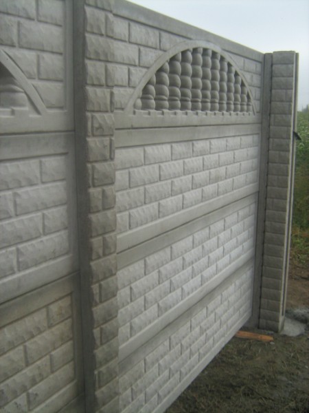

Най-голямото предимство ми се струва бързината на изграждане и възможна мобилност. Демек, като искаш да махнеш оградата и става бързо, лесно и без фира за панелите. Лошото е, че ако е на отдалечено място без надзор, някой също може да реши същото.... :?
Как стои този въпрос и колко тежи един панел?
complast - специалист
На клиента от Драговищица още си му стои оградата макар че е без
надзор.
А иначе един панел тежи 90кг.Когато оградата е вече готова панелите
могат да се залепят към колоните.

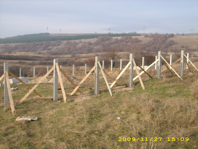

Драговищица
Picture 061 [1600x1200].jpg (55.99 KиБ) Видяна 11663 пъти
Biso - специалист
Около 50 л.м. при 2м височина в един 20т. камион.
Смятам си себестойността де.... до тук, че си ми далечко. :)
Пък трябват 2 камиона май......
100 панела и 25-26 колони са около 13 тона
n.nikoloff - специалист
А не сте ли пробвали да оцветявате бетона в материала, щото така е малко мърляво, а повърхностното боядисване не винаги е сполучливо?
