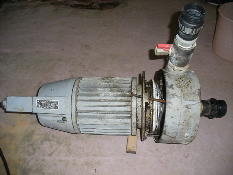

Имам руска 800Вт помпа която окъси към корпус , има 5 Х 10 µF =50µF 250V общо , вградена термична защита 2 Х 2,2 А в паралел като по мои измервания всичко бе наред . След като я дадох на бобиньор за пренавиване разбрах че намотките са еднакви и се навива трифазно
Може ли да се включи към трифазно напрежение и каква вградена в намотките термозащита да и монтирам че неам нерви вече за втори път , а в мазето на вилата водаааа ... :?

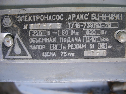

Я кажи точния тип на двигателя по табелката, да го видим що за мотор е.

Помпата е пренавита вече най-накрая открих и бобиньора , беше се покрил , който ми даде компетентен негов отговор че наистина е навита трифазно , но трябва по-тънък проводник и повече навивки за трифазно 380V :? Значи ще чакам да изгори пак за да я направя трифазна , яд ме е но е късно ! Благодаря ви за съветите навиването е 80 лв а новата няма ли да е повече тази виждате ли по табелката колко кубика хвърля , и го прави ! Ще монтирам 4 А моторна и кликсон от кафемашина на корпуса да изключва по температура , направих снимки :

Според табелата, помпата ти е МОНОФАЗНА и пренавиването и на трифазно според мен ще създаде повече проблеми свързани с определени компромиси които трябва да направи бобиньора отколкото ако я възтанови едно към едно.
romanpm - майстор
Милен написа:
Благодаря ти отказвам се , достатъчно компромиси :? :)
