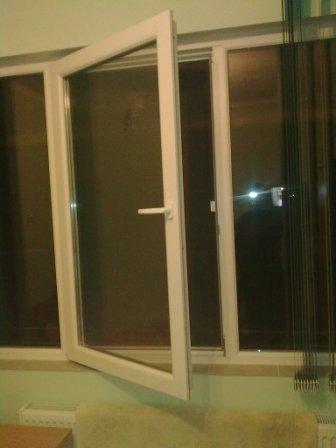

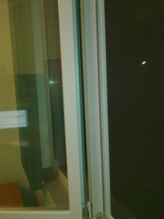

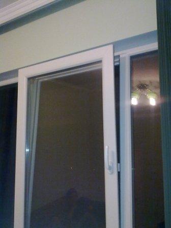

Колко ,струва добър обков за този прозорец с двуосово отваряне.Този ,който е вмомента не ми харесва(не се затваря плътно).На обкова пише GU,но на мен ми се струва ,че не функционира добре.На една от снимките се вижда,че напрофила ,където са пантите няма метален водач (не знам дали точно така се казва)
ppeettiioo - специалист
Прозорецът е ПВЦ Baufen
ralev - специалист
50-60лв. Mako или Sigenia
stiv1961 - майстор
Тук в Стара Загора Siegenia за това крило/ширина 571-800 и височина 1181-1460/ е около 45 лв.Ние работим с Baufen и монтираме само такива механизми.Такава е и препоръката на завода за профили в Хасково.
