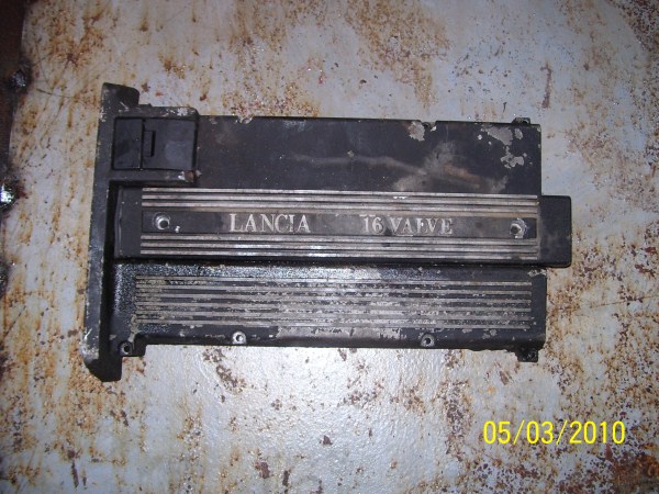

Колеги, дайте съвет с каква основа може да се пръсне алуминий преди боядисване, като се има пред вид че ще се нагрява до около 80-100 градуса. Става въпрос за капак на клапани на автомобил, който е бил боядисан в черно фабрично, но е почнал да се лющи. Имало е някаква сива основа преди боята. Мерси.

Жоро, имаше някакви специални грундове за алуминий с които се повишаваше адхезията с метала и тогава вече се нанася боята. Вероятно това твоето сивото е точно такова. При теб трябва да са и термоустойчиви.
Иначе, както ти казаха - прахово. В Бургас съм давал да ми боядисват в двора на "Спартак" във фирма "Диана".

Имам пистолет и компресор. Не знам какво се използва като материали за основата
. А за праховото, дали става трайно - слагат ли му основа. По съм навит да го занеса да го боядисат, защото ако се наложи да купувам специални спрейове, които са в големи количества и нямат малки разфасовки за някаква си площ 20 на 40 см. сигурно ще ми излезе по на сметка за праховото, стига да е трайно. Но ако има вариант с някакви епоксидни смоли (чувал съм оттук-оттам) понеже имам такива, ама не знам с какво се разреждат до вискозитет за пръскане. Давайте идеи.
Става въпрос за това:

Прахово това ти е 20 кинта в цвят от РАЛ по избор.Миналата седмица давах детайли от мотора , доволен съм, но си харесай цвят без допълнителен лак, не държи на кореселин, не знам защо.Фирмата е зад ДЕЙЗИ при КАТ, "Пласто".Те си внасят боите и избор на цветове има.Ако преди тва му удариш един фин песъкоструй да свалиш хубаво всичко старо е най-добре, че май е боядисван вече.И за него мога да те насоча, в Дружба са, ама е малко индустриален район и се намира с повечко питане.Ник-Бета е песъкоструя.Ето резултата от пясъка и праховото да се ориентираш.

Регни се във форума на ланча и там в една от темите в тунинг раздела ще видиш как е боядисан един капак на Ланча Капа.
Отвори си и тема, ако искаш, хората ще ти дадат правилен съвет.
