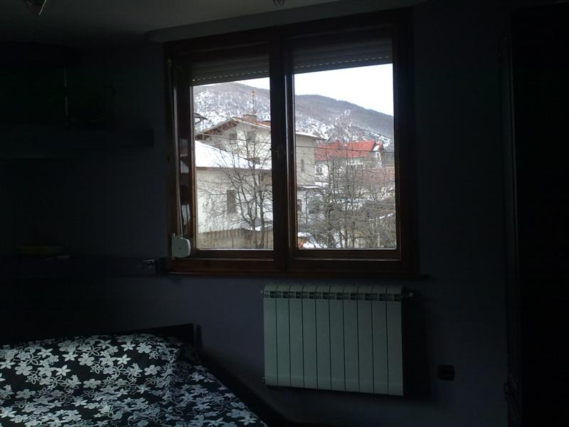

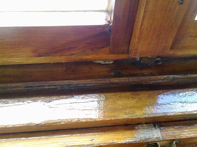

Дограмата ни е орехово дърво което боядисахме и лакирахме, но откакто се нанесохме в спалнята всяка вечер преди да заспиме чуваме едно пукане, днес намерих 2 дупки на перваза.
Въпроса ми е с какво да ги напълня за да уморя тия гадове, имам налични сикафлекс и каноколит, но ако препоръчате нещо специално за тези копелета ще съм много благодарен :? :razz:

то май са дървояди а не термити, ето го прозореца и дупката в него

ZEDYCUS - майстор
Не е по темата ,ама тази дограма си е от чамов материал.Ореха има съвсем друга структора.Пръсни в дупката на дървояда с Райд, би трябвало да измрат гадините.

Аз използвах http://galvanohimia.hit.bg/products.html препарат против дървояд, течност със спринцовка вкарваш в канала и задължително запълваш отвора с пчелен восък. Аз така спасих дървена 5 м носеща града.

заповядай я виж, аз не се хваля защото от дърво нищо не разбирам, не знаех че е прецизно да имаш нещо от орех просто преди години имахме много голям орех в двора и от общината ни казаха да го отрежеме заради кабели които минаваха над него и го дадохме на един дърводелец и напрвави дограма за 2 етажа и люлка :wink: бтв тва е боядисано и лакирано иначе в другите стай стой доста по светло
dopestar, дограмата ти определено е от чам.
Майстора,който ти я е правил сигурно е имал в предвид замяна -орех за дограма.Един кубик сух орехов материал върви от 1200 лв. нагоре.
И си е лукс да си позволиш дограма от орех.

и аз не съм виждал орехова дограма, но доста дограми от лакиран чам съм свалил и това на снимката ми е доста познато като визия :?
