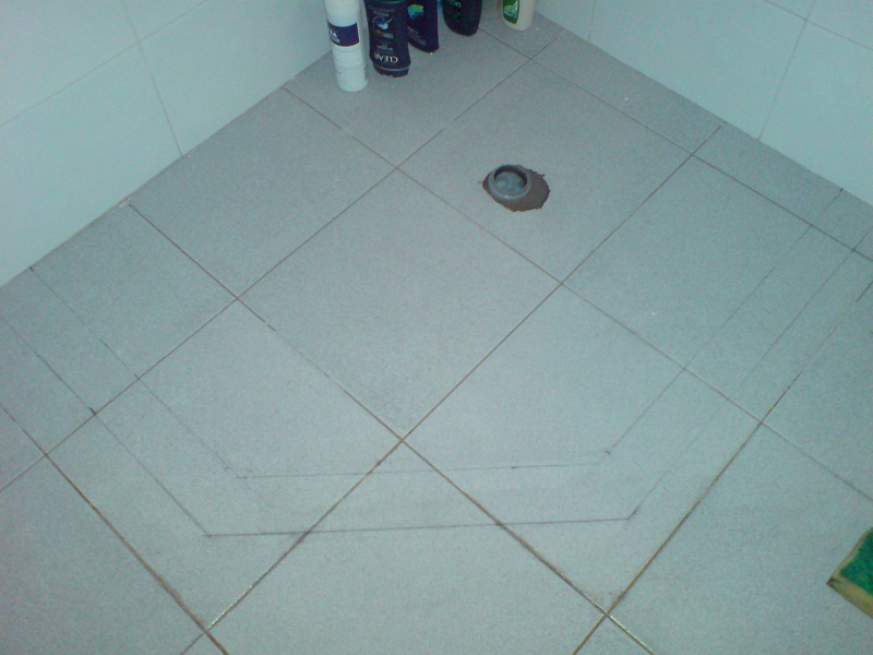

Колеги майстори и кандидат майстори, спрял съм се на вариянт с перваз от подовите плочки.
Както виждате на снимката имам отвор за сифон.
От мен какво се иска и как да го направя ?!

А какъв параван си избрал? Това което се вижда е коляно ф50 .

И аз като теб имах такова коляно, но разкъртих и сложих сифон.

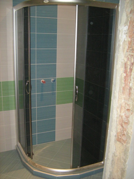

И накрая при монтирана душ-кабина.

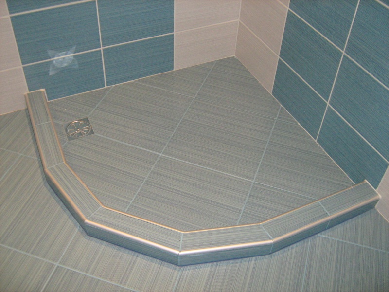

Облепих с плочки, фугирах и се получи това:

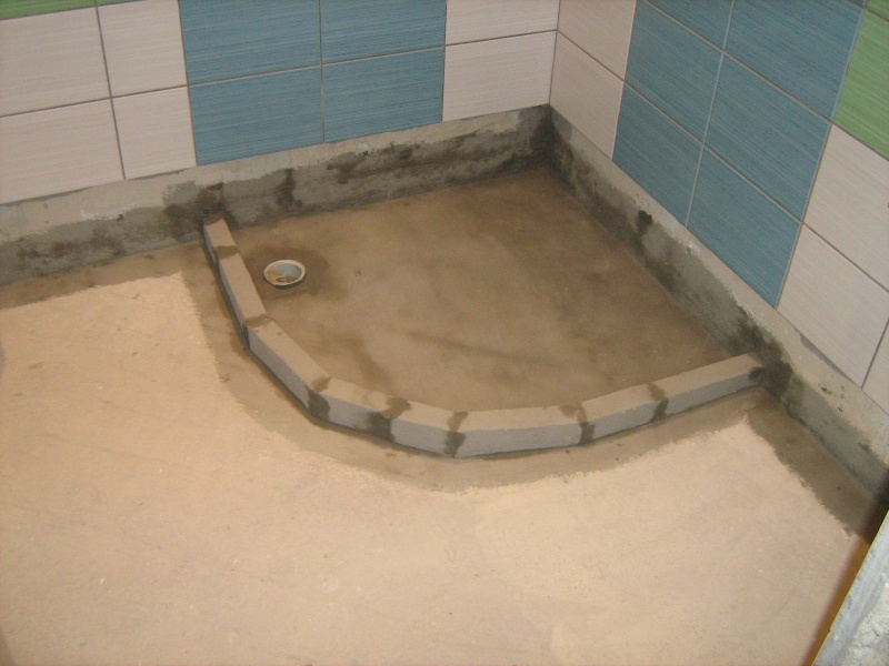

Намазах с хидроизолация....

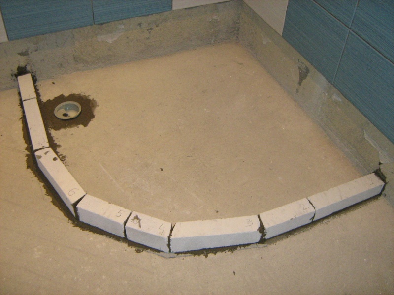

Налепих парчета итонг...
Първо купих кабината, по нея очертах къде ще ляга...

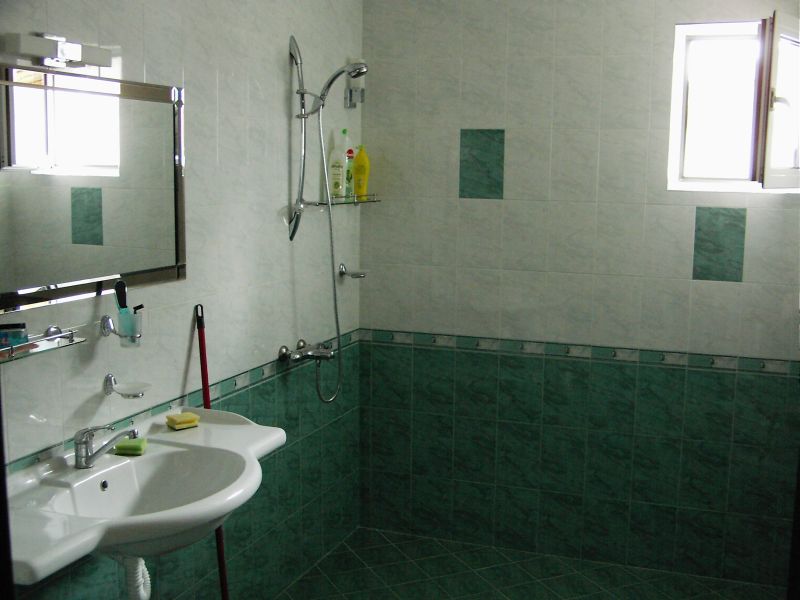

Банята ми е 3,50х2,10 и макар че имам много място никога няма да си сложа кабинка :lol:.

Интересува ме колко са широки парчетата ютонг и колко високи,какъв аванс да им отпусна ако искам парапетчето да ми стане 10 см високо и 7-10 см широко.
Ето нещо примерно
Да отвора ми е Ф50 с готов наклон кам основния сифон на банята,само трябва да направя вътришния наклон.
Голям наклон ило малак?
И от каде се почва да се редят вътре плочките !?
jekasus - майстор
Итонг 50мм или 75 мм ще свърши работа на теб,режеш блокчето на три части. Изкърти теракота от мястото ,което си очертал и вкопай сифона . Останало го правиш ,както ти показа Делян.
