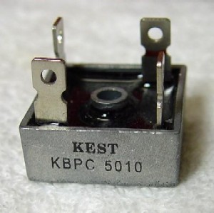

имам 5 винтоверта 14.4v на които батериите не стават
та ми е интересно какво може човек да си направи с тях :?:

Може да си ги преработиш да работят на ток,изваждат се елементите от батерията да остане куха,на изводите на батерията връзваш примерно 5 метра кабел
за захранване на 1 винтоверт ти трябва трансформатор 250 вата,изправителна плочка/грец схема/като тази по доло на снимката монтирана на охлаждащ радиатор
трябва ти и контакт и щепсел на които не могат да се объркат изводите-примерно евроконтакт и шепсел /от сините/-това е с цел да не се обърка плюс и минус към винтоверта
общо взето към 100 лева на винтоверт идва процедурата,естествено е приложима за по маркови винтоверти като бош,макита,метабо,хилти който струват по 300-500лева а батерията е по 100 лева

250W траф :lol: - надали е само за 1 бр. винтоверт :)
Нищо лично, не сдържах :)

plamen6100 написа:
сам прецени дали е много
максималната консумация на тези моторчета е 25-30ампера,а напрежението спада до около 8 волта
т.е. 8x30=240 вата
даже последно като мерих на едни бош-чета тока отиваше до 36 ампера :idea:
естествено това е кратковременно натоварване и да кажем че с един траф могат да работят 2 винтоверта
