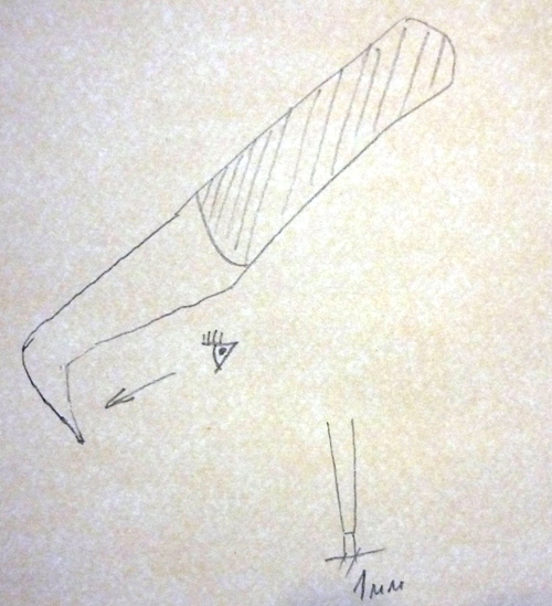

hameleon - специалист
Изрязването на плексиглас по права линия става доста удачно и сравнително лесно с показаното самоделно ножче на снимката и линиал.Неколкократно се снема стружка и с лек напън се пречупва плексигласа.

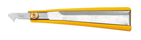

jakuzi - специалист
:) МикроАсу Р-450 или Р-800 съответно 14.00 и 15.00 лв.
Моят е Направи си сам :lol:!
