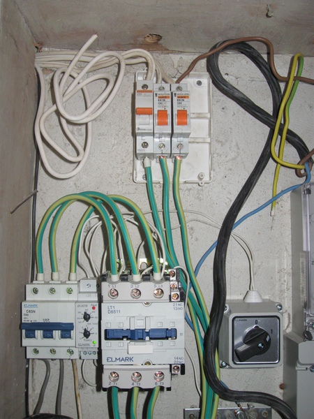

Колеги дайте акъл за модел на защита от пренапрежение - нещо, което сте купували скоро или често - т.е. да не ми обясняват от магазина за срокове на доставка... Предпочитам МОЕЛЕР или Шнайдер, но и да е на достъпна цена - говорим зa 3p+N+Pe мрежа в планината!!! Идеята е да стабилизира наднапрежението /над 250-280 волта и да речем още на горе ако падне мълния/ като отвежда тока към земя и съответно при големи токове да сваля автомата, който е 3х32А.
Достъпна цена е около 300 лв.

Един приятел ми монтира наскоро:
http://www.elmarkgroup.eu/bg/Products/T ... -RSTB.html заедно с
http://www.elmarkgroup.eu/bg/Products/K ... -_Dxx.html, виж снимката. Цената на двете заедно с прекъсвачите и труда дойде около 150 лева. Не знам дали нешо такова търсиш и дали има нещо общо с мълниите.

Потъси катоден отводител, ако ще се пазиш от мълния извън твоята сграда т.е. дошла по захранващият кабел. За сградата гръмозащита.

катоден отводител на шнайдер за 1 фаза в около 100лева
предполагам има трифдазни или 3 еденични ще ти свършат работа за цената от 300 лева
това е само защита от пренапрежения от гръмотевици,като дойде голям пик и се отвежда към земното
а ако искаш и защита от ниско или високо напрежение има такива на който може да им регулираш долна и горна граница на работния диапазон,като извън него защитата изключва,с нея трябва да има и контактор който да се управлява от защитата
kaтодни отводители http://www.filkab.com/files/category_fi ... 646_bg.pdf
напреженови релета RM4 http://www.filkab.com/files/category_fi ... 669_bg.pdf

Напрежението няма как да го стабилизираш " над 250-280 волта, както се изрази " особенно при поражение от мълния а пренапрежението трябва да се отведе с подходяща защитна апаратура , тоест катоден отводител.
Ако беше за 1Р PRD щях да ти предложа един бр.но ти искаш 3Р ......
