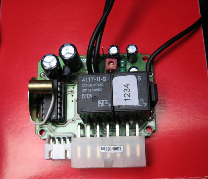

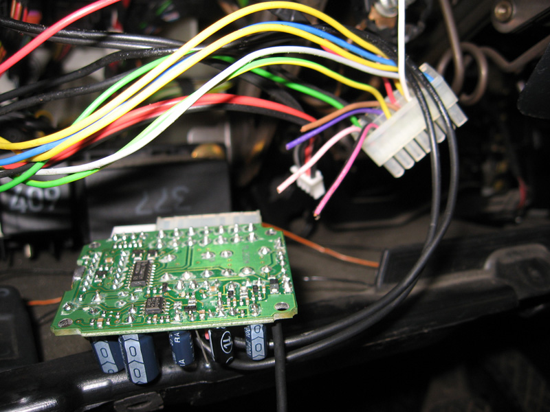

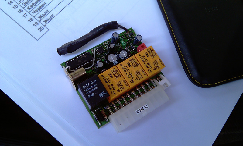

Имам една аларм.система от предишната ми кола.Проблема е ,че при захранване към мражата ,са задействат релета,вероятно е повреден някой елемент по платката .
Ще ми помгне ли някой за отстраняване на повредата и възобнови работата на алармата ,която е САТУРН М 2
и питане какво е това-аларма ,време реле или друго

Имам по старата аларма, ако не се лъжа без М2, проблема и беше, че от вибрациите някъде се е получила студена спойка.Наново презапоих всички спойки и всичко се оправи .Пробвай!
Nimi - специалист
Маркирал съм елемента който гори. В повечето случай се получава при обратно свързване на акумулатора. Все пак диагнозата не е 100%... да кажем 85%..

Nimi,със сигурност не съм свързвал на обратен поляритет,първо започна при включване след сигнал да подава още един сигнал след 8-10 сек,след това започна да прищракват релетата и аз я свалих.
Ще видя какво ще я правя.

shotik сигорен ли си че изобщо има повреда в алармата ? задеистването на релетата не означава повреда винаги , наи вероятно с вкл. на захранването си подава импулс за машинките на централното.
MamaMy - майстор
Другия вариант някой бутон да се ебава някъде.
alfafen - специалист
Според мен има някъде лоша връзка дори студена спойка (на мен ми се случи на домашна аларма на същия производител) .Алармата за 8-10 сек се установява в режим и се задейства.В инструкцията си е написано обръщайте особенно внимание на връзките към маса.
P.S: Все пак провери кога си я закупил имат 2 години гаранция :)

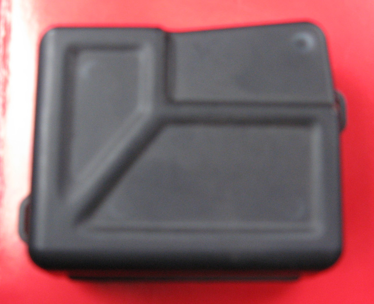

Да не отварям нова тема, а да питам в тази.

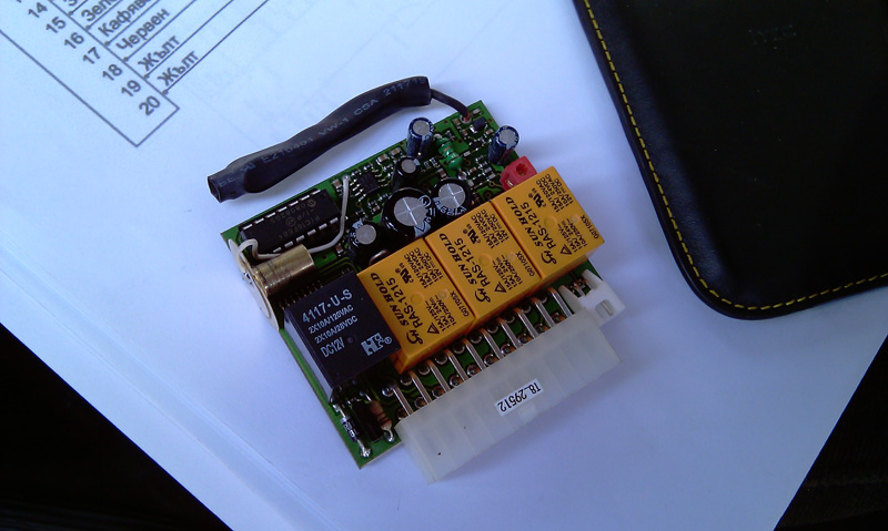

Някой може ли да каже каква е тази автоаларма, че ми трябва схемата на свързване.
Мисля, че е от серията Сатурн, но точно като тази не намирам в нета. Намирам за Сатурн 2,3,5, но са леко различни и с повече релета :? .
На кутийката нищо не пише:
Ето тази снимка по-долу е от нета и е за Сатурн 5:
П.П.
Май намерих това, което търся.
https://bsm-bg.com/documents/instrukcii ... ion_BG.pdf
