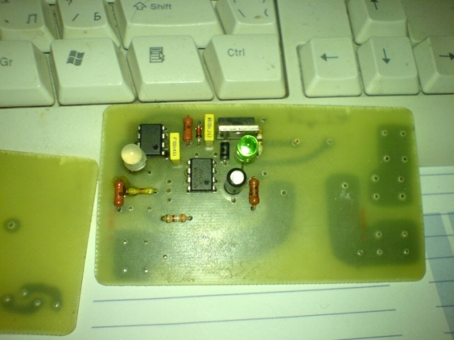

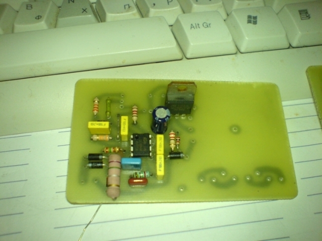

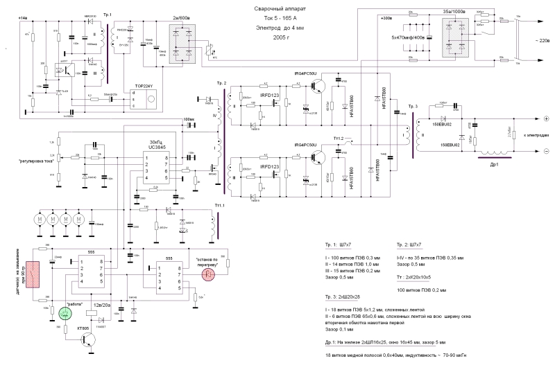

та реших и аз да се похваля с една моя самоделка-инверторен електрожен.В няколко форума срещах теми за това чудо,но почти
във всички от тях преобладаваше мнението,че това е много сложно
и скъпо удоволствие.Това ме провокира да поразуча по обстойно
въпроса-последваха две,три нощи четене по различни форуми,предимно руски и се оказа,че има голям избор от схеми.Натъкнах се на тази тема
http://www.electrik.org/forum/index.php?showtopic=1475 и от там се започна.Направих един списък с части и последва обиколка по магазините.Въоръжен с всичо необходимо започнах да творя.
платките
Спрях се на тази схема.Схемата и разработката на платките са от форума чийто линк съм пуснал по горе

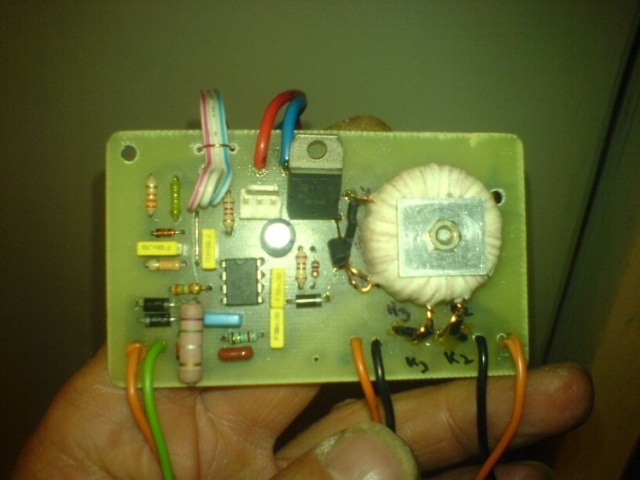

cvetanmu - специалист

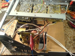

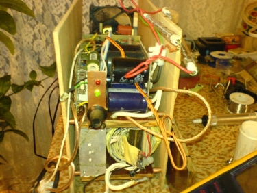

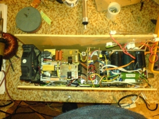

След като събрах и оживих платките започнах да правя опити да ги разположа в нещо като кутия,но се сблъсках и с първия си проблем-исках хем да е в кутия хем да имам достъп за да мога да човъркам :lol:

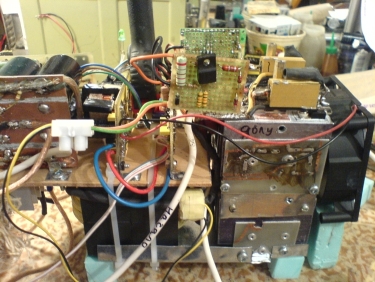

Не ми допадна резултатът и го разглобих.Започнах отново да го събирам,но вече без кутия.

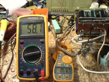

Първа проба 58в и 170mA на празен ход
skrijo - специалист
Браво колега =D> .Използувал си и осцилоскоп нали :? Мултицета ти е като моя :-D .

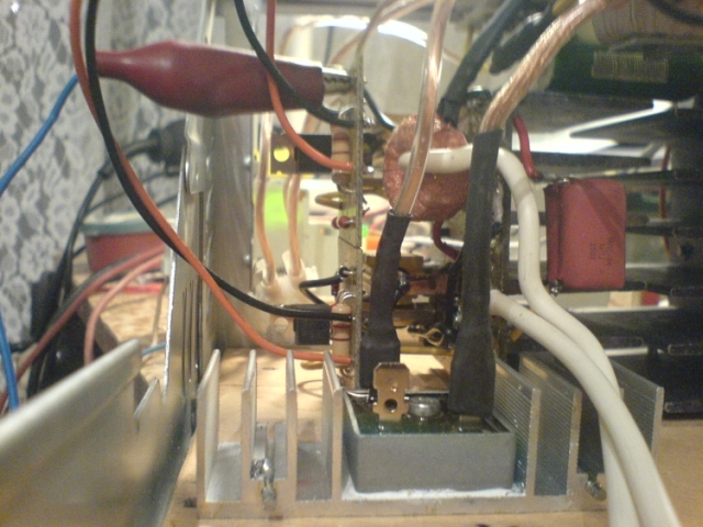

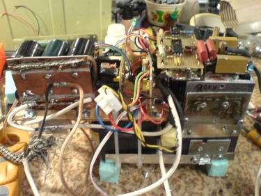

След като се спрях окончателно на този вариант замених всички шперплатови плоскости които използвах при укрепването на платките с текстолит и оставих машинката да поработи едно денонощие на празен ход.Постепенно започна да показва слабите си места-силовия трансформатор.На празен ход трафчето грееше - 50,55 градуса.Наложи се да го пренавия отново като този път оставих само единия комплект ферити.След ново денонощие работа го подготвих за първи проби с електрод
Без осцилоскоп нямаш шанс да го пуснеш

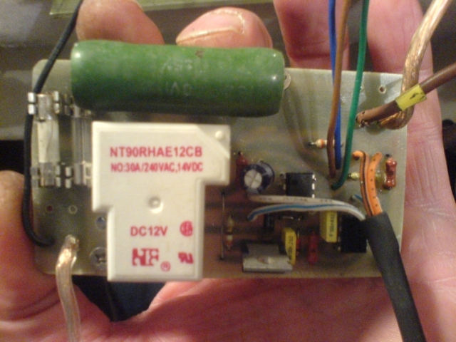

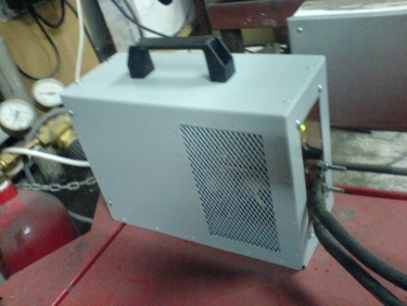

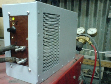

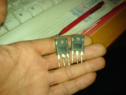

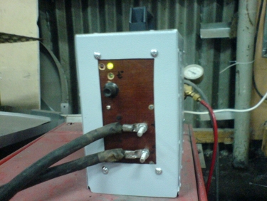

Пъви проби и първи жертви :lol:.След като смених транзисторите започнах да търся причината-на празен ход работи,а като го напънеш да заварява гърми :-D.Оказа се феритния пръстен на който бях навил токовия трансформатор за обратната връзка.След навиването на нов машинката тръгна както трябва.Остана да му се измисли кутия в която да се вкара,но там ползвах помощ от приятел :).Ето и крайния резултат
Машинката работи вече една седмица в тенекеджийски цех с изключена защита от прегряване :-D,имат възможността да го тормозят на воля.
