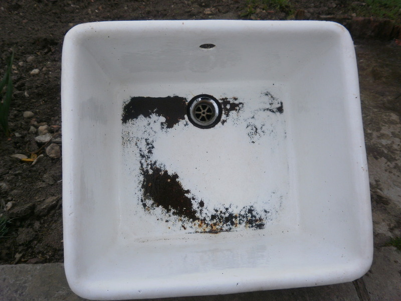

Здравейте, в двора на село намерих една стара желязна мивка и реших, че при едно освежаване може да я използвам. Работа е там, че на места е избила ръжда, а покритието е от някакъв вид боя, която явно е нанесена фабрично. Има ли боя която да се използва за освежаване на мивката и да е водоустойчива. Благодаря предварително.

Зависи какъв ефект търсиш :!: Аз ще ти подскажа най - сложният :lol: , но и най - добрият ( според мен ):
- сваляне на старият слой боя на пясъкоструйка;
- прахово боядисване и изпичане:
Резултата ще е нова мивка
:o :o :

- пясъкоструй 10лв:
- боядисване и изпичане 20лв;

хехе благодаря..цената само на една със същите размери от алпака е около 50лв...най-близката ми пясъкоструйка е на 30км:) като пресметна пестя около 10лв..по-добре нова. мисълта ми беше нещо по-мързеливо (по-евтино) и горе-долу трайно.

Боята, не е боя, а керамично покритие - като на кенефите гланца.
ebahti - майстор
залей дъното с епоксидна смола :wink:

ebahti написа:
какво точно имаш в предвид.не съм работил с такъв продукт..но не ми звучи така сякаш ще скрие ръждата.може ли малко разсяснение?
