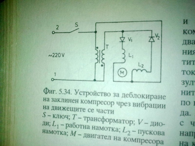

Това с диодите е пълен ташак...Не може да се завърти блокирал компресор само с два диода,които уж пускали по-силен ток...Особено пък с Греца ??? По-силния ток няма откъде ей така да се получи,има си основен закон на Ом...
Отблокирането става ( понякога,разбира се) с повишаващ траф,желателно е да е регулируем. Тоест се подава увеличено напрежение,и така ще се получи увеличаване на силата на тока,понеже съпротивлението на намотките е константа,не можем да влияем на него. Трябва да се внимава пускането да става за няк.сек.,за да не изгори електрически.
Подчертавам,че дори да се развърти,в90- 95% от случаите, след изв.време пак си блокира.
batalski - специалист
Не знам ама така пишат по книгите за ремонт на хладилници

колеги пробвах няколко от посочените вариянти ,но не тръгва. след това взех флекса и му махнах горния капак .ротора не щеше да се завърта и аз го завъртях ръчно ,след което го свързах с кондензатора и той взе че трагна мамка му.
