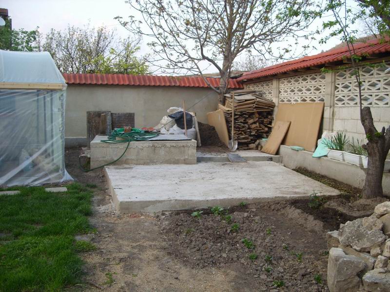

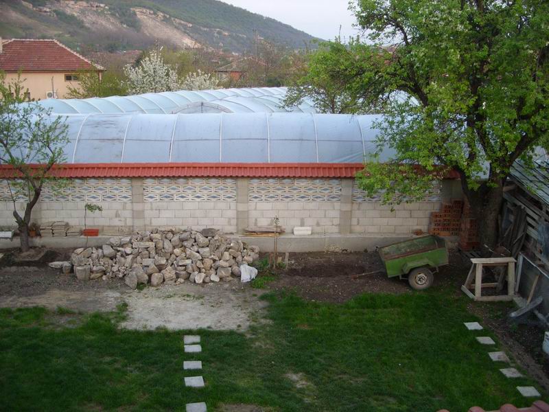

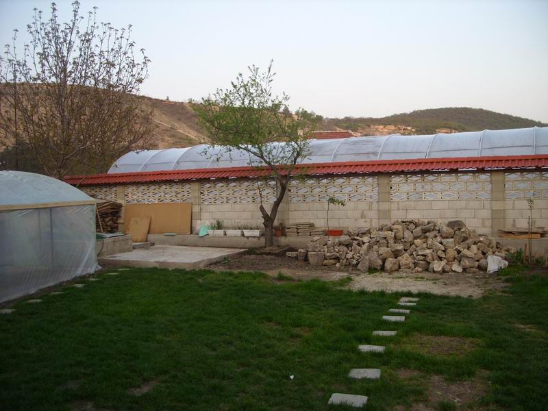

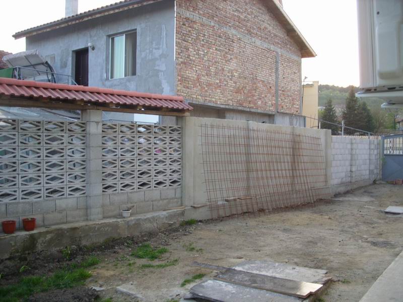

Крайно време бе да се захвана и с тях.
На някои места аха аха да паднат след големите дъждове през зимата.
Общо 46 лин.метра при средна вис. около 2 метра,повечето с блокчета, но около 11 метра са с тухли четворки (бяха ми останали след грубите строежи.
Тухлите, както и блокчетата където ще ми бъде гаража са измазани - ок. 36м2.
Догодина се планира облицовка с камък на цоклите и плътните блокчета. Челните дъски на сачака - другия месец.
Каменните основи са около 60-65 см широки, така че ми остана приличен цокъл от около 30-40см ( за сметка на съседите,които така и така не участваха с пари) и жената сега може да слага там огромни саксии и кашпи ако желае.
Сачака е около 30 метра,на 24 метра е двустранен. Керемидите и капаците са пластмасови.
Рекапитулация - труд 2500лв (в тях влиза и събарянето и товаренето на камъните и боклуците от оградите), материали - 2300лв -1000лв.блокчета (останаха ми 200 блокчета и 25 колонки понеже ползвах тухлите си), 600лв за бетон, цимент, пясък и кам.брашно,700лв за керемидите и капаците.
Общо - 4800лв или излиза по 104лв/лин.м.

Искам да попитам за тухлите със дупки,тези от горе, които проветряват двора,в момента правим ограда, но никъде няма такива от къде ги намерихте?Ние сме намерили бетонови блокчета плътни, не от ронливите на 1 лв, на каква цена са тези със дупките?Защото се замислихме за такива тук таме да влиза въздух? :)
И друг въпрос-оградата ви има ли колони, това през 2-3 метра тухли ли е или е облицована колона?
