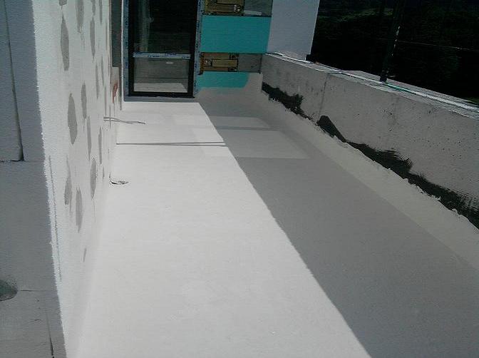

:?: поздрави колеги имам питане ...ние вече почнахме да събираме пари да хидроизолациа на покрива(на блок с лек наклон на покрива 70-те години ) нопонеже живущите са пенсионери и няма много възможности решихме да си правим ние хидроизолацията та молбата ми е ако някой може да помогне със съвети.... :-D :? :? :? :?
bat_al_a - специалист
Купи си течна ХИ, било на база битум или акрилна, мажете с валяците между първата и втората ръка залепяш стъклофибърна мрежичка за армировка, и 2 ръце после на кръст и това е. Нямаш надки става безшевна ХИ. Цена за кв.м. изилза към 6-7 лв за материала.
Разгледай това клипче, доста подробно дават описание как се полагана течна ХИ, въпреки че не слагат армировка между 1ва и 2ра ръка, аз винаги я полагам, за подсилване на ХИ паста. Потърси на "течна ХИ" в нета, за да си намериш подходящ течен ХИ материал.
http://www.youtube.com/watch?v=Pfx8p9-8k9w

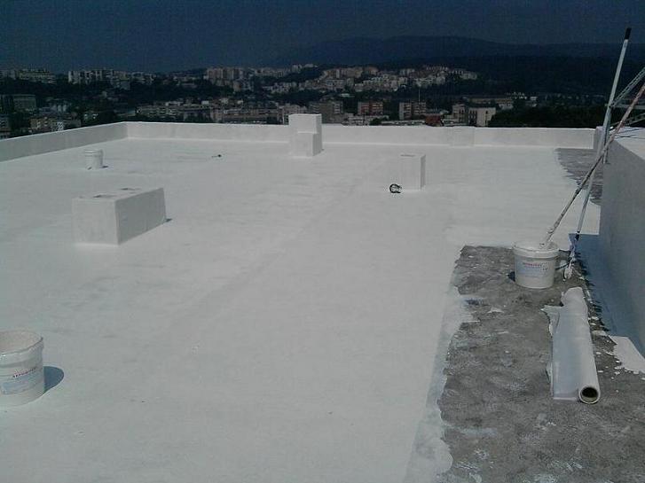

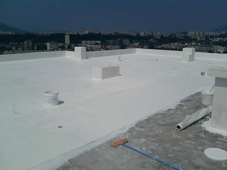

E ако смяташ, че ще ти излезе по-качествено или евтино с воалита, примерно, ок :)
И каквато и ХИ да полагаш, слагай я на изчистена основа(изчистена от асвалтовата стара ХИ) или ако я оставаш ,се увери, че е залепена здраво за бетона. Това е основно правило в ХИ. Ако е залепена здраво старата асвалтова ХИ, нищо че имапукнатини, имено този воал(мрежа), която слагаш и обмазваш отгоре и отдолу скрива тези фугички, ако са много сериозни(големи и дълбоки) ги замажи с някаква гъста битумна паста, и после отгоре слагай течната ХИ по реда, който вече видя в клипчето
Някоя и друга снимка на мазана ХИ, осигуряваща безшевна хидроизолация.
