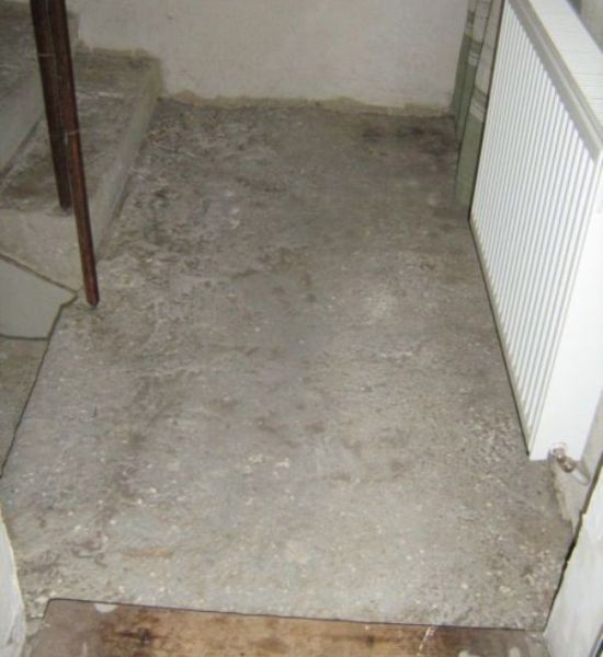

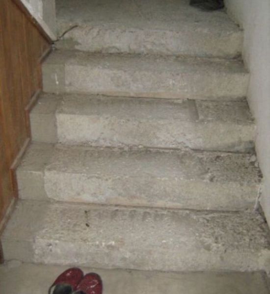

След близо 20г.,намерих средства и време да облицовам стълбището.

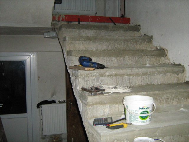

Смятах че ще стане бързо. Но се оказа малко проблемче. Едното стъпало
е 17см.,а на горната площадка цели 20см.До сега не бях обърнал внимание,едва сле като започнахразбрах че ще е трудно :?
Този проблем мисля че го реших, и затовасемейният съвет реши да сложа
лунички на всяко стъпало.Това малко ме затруднява,защото подходящи лунички са 12в.,а те са с трафо и ще са необходими малко по дълги кабели.Трансформаторите ще ги сложа на лесно за подръжка място,в
случай на авария.Малко снимки.
горната площатдка има 5см. денивелация,и отука е проблема.

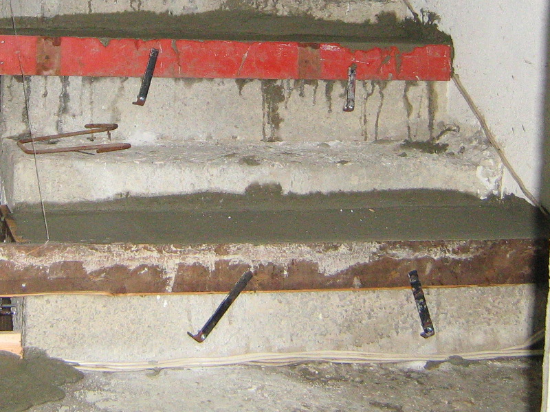

когато ги залея всичките,ще кача ощеснимки

Плочки ли ще слагаш ?
hasko100
да гранитогрес,33.3 на 33.3
Ще се наложи малко рязане,но предположих че 30 на30 хяма да стигнат

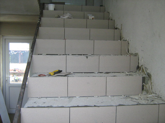

това е завършена замаска.Остават две площадки за завършване и няколко стъпала 12бр.На времето никой не обърна внимание,че стават толкова криви.На места замаската е около 5см. че и отгоре.

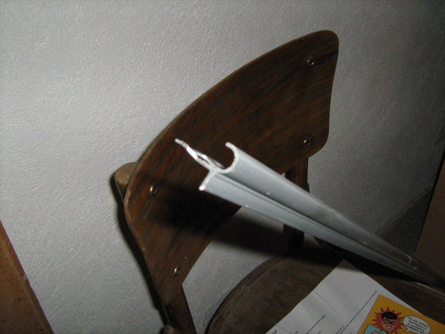

Качвам снимка на профилчето, което искам да сложа.Та вапроса ми е, имали някакво правило при ппоставянето.Стъпала ще правя за първи път

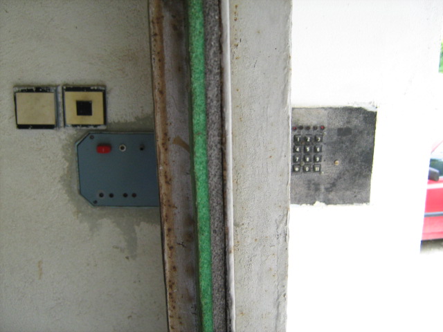

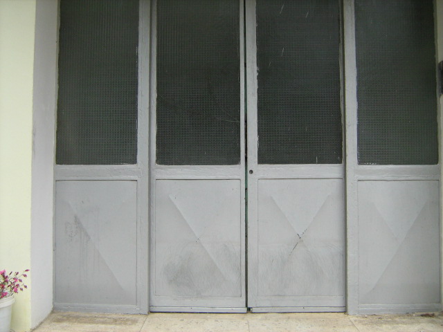

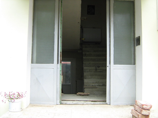

това е входната врата,от метал и стъкло и е плъзгаща автомат.
Решихме със съпругата да сложи ПВС, но пак ще е плъзгаща.Става много лесно.Мойта с мотор от чистачки на лада и акумулатор.
Отвън е с код, елементарна схема с 4 7400.
вижда се таблото за управление от вън и от вътре

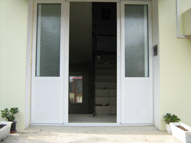

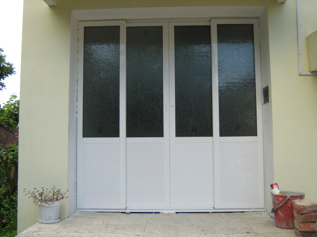

Смених входната врата с алуминиева,плъзгаща с тендеция да я направя автомат.За сега ще почака да залепя плочките.Мисля, че му ванах цаката.Не е сложно, но играчка.А и мойте стълби са малко криви.Цялата къща е леко усукана и няма прави ъгли.
това е вратата,по късно ще и сложа механиката
А това са челата.Като изтегли малко ще монтирам и стъпалата

Е, разликата между "преди" и "сега" 100% си заслужава труда и парите. Как се е преобразил входът отвън, а като гледам и отвътре е на път :2thumbs: Успя ли да изравниш стъпалата като височина? Имам предвид, че след като са били различни, едва ли е достатъчно само да налепиш еднакви като височина чела, а трябва да се предвиди и всяко ниво. Като гледам, знаеш какво правиш, ама все пак да попитам :)
шоп - майстор
Като гледам металният квадратен мастар по ръба на плочките, височините ги е направил перфектно. Браво колега. Заслужава си труда и парите.
hasko100
Височината я докарах, само дължината се разминават около 4-5 мм.,и то най долното.Мога даго оправя ама неси струва труда,а и не се забелязва.То много кривини, много нещо.Като започна да копая основите, разчитах на техника дето забива колчета.Изглежда той е мислил друго.Игра ще е да пробивам плочките за луничките. :?
