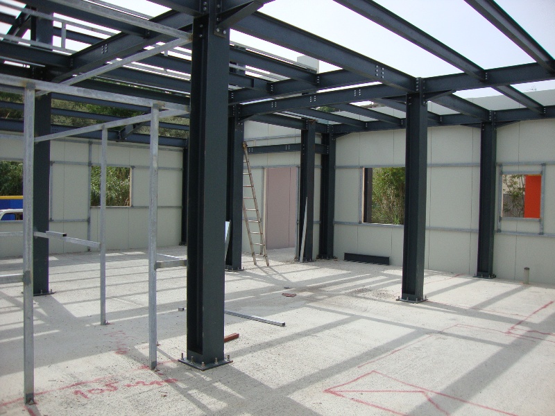

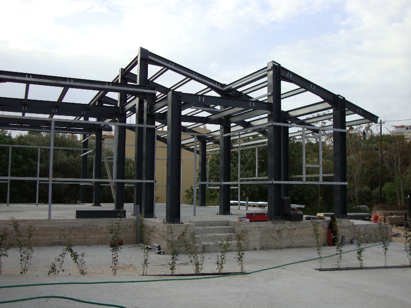

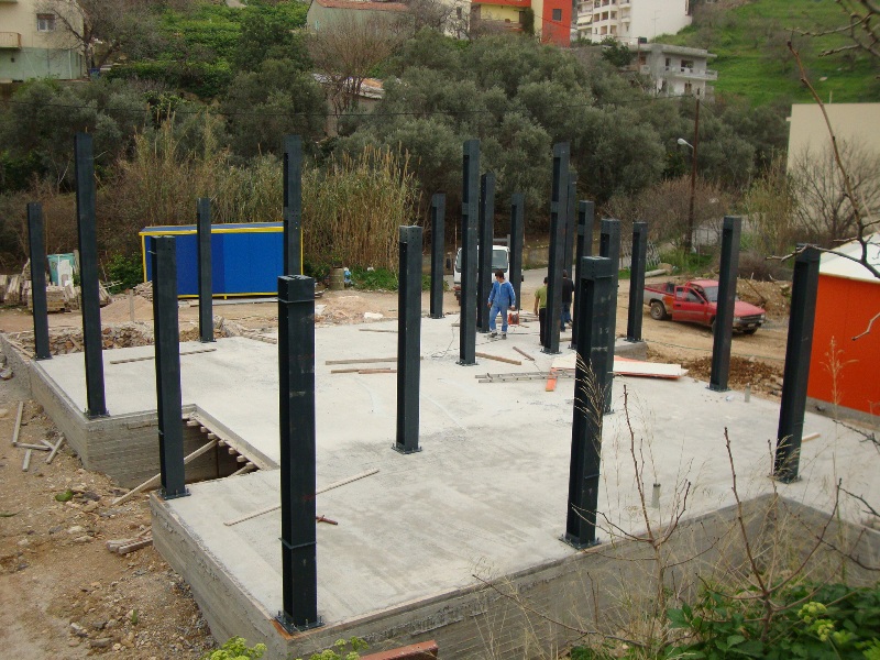

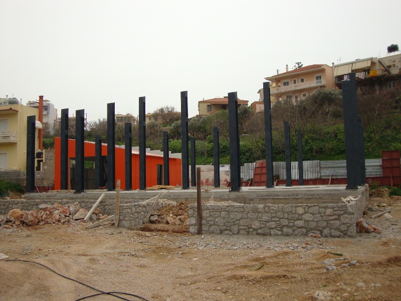

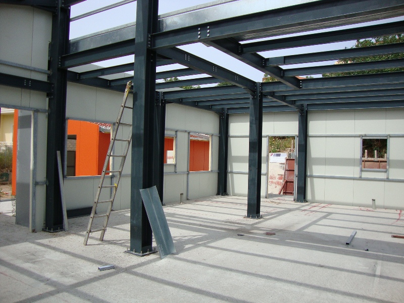

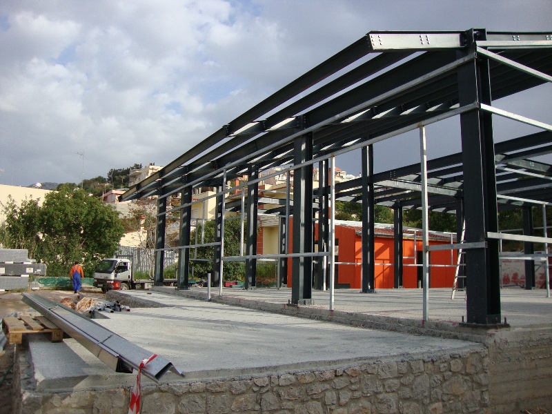

много се е изписало за тия кащи и въпреки това искам да подложа този снимков материал за коментар.
Εικόνα 024.jpg (211.13 KиБ) Видяна 19464 пъти
Εικόνα 027.jpg (238.05 KиБ) Видяна 19464 пъти
Εικόνα 053.jpg (236.42 KиБ) Видяна 19464 пъти
Εικόνα 063.jpg (221.86 KиБ) Видяна 19464 пъти
Εικόνα 065.jpg (233.62 KиБ) Видяна 19464 пъти

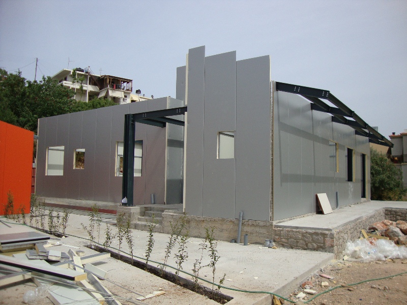

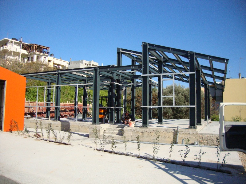

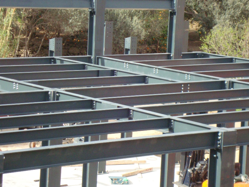

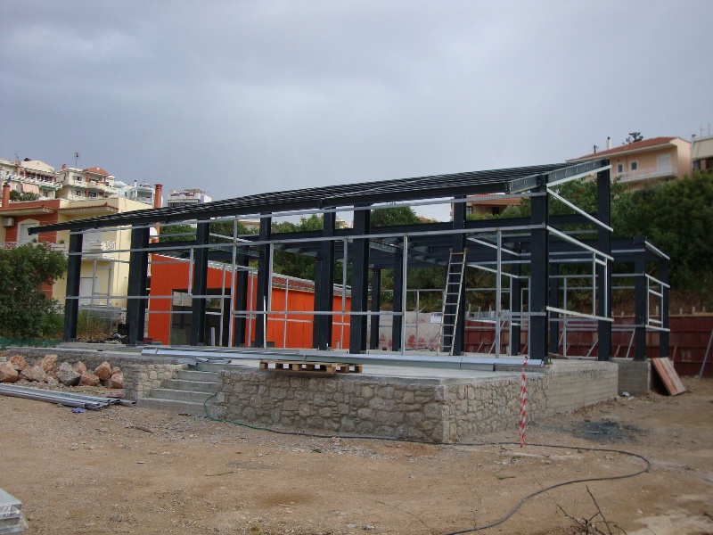

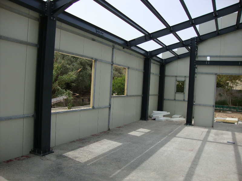

xios - специалист
тази къща се строи когато имаме свободно време и още не е готова
Εικόνα 070.jpg (196.23 KиБ) Видяна 19454 пъти
Εικόνα 072.jpg (214.57 KиБ) Видяна 19454 пъти
Εικόνα 075.jpg (244.16 KиБ) Видяна 19454 пъти
Εικόνα 077.jpg (231.56 KиБ) Видяна 19454 пъти
Εικόνα 079.jpg (217.35 KиБ) Видяна 19454 пъти

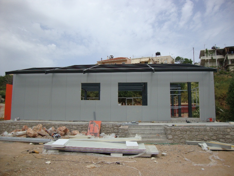

sasco - помощник
Много добре!А не се ли връзва малко по-скъпо отколкото с бетонни колони?

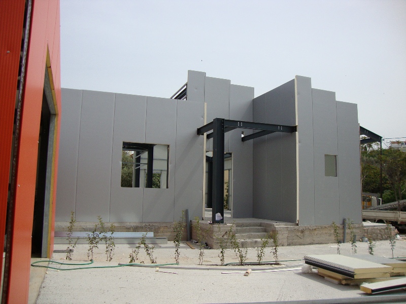

xios - специалист
панелите са с дебелина 80 мм.
Εικόνα 081.jpg (225.07 KиБ) Видяна 19452 пъти
Εικόνα 083.jpg (192.22 KиБ) Видяна 19452 пъти
Εικόνα 086.jpg (216.58 KиБ) Видяна 19452 пъти
Εικόνα 088.jpg (239.29 KиБ) Видяна 19452 пъти
Εικόνα 091.jpg (216.03 KиБ) Видяна 19452 пъти

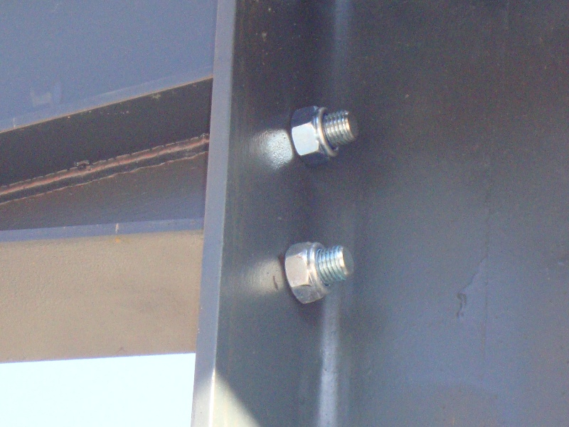

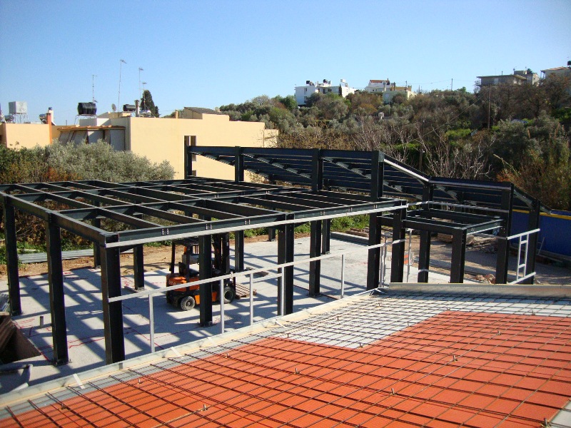

Стефан - майстор
Тая конструкция има ли проект? Според мен е двойно преоразмерена якостно.
xios - специалист
Да има всички необходими документи.Района е силно сеизмичен.Покрива ще е с бетонна плоча
sasco - помощник
Up,а иначе скъпо ли е?
sasco - помощник
А като е силно сеизмичен,защо бетон,а не дървена конструкция?

stivemaster - майстор
Здравейте колеги.Искам да поздравя колегата xios за примера който е публикувал.Браво колега имаме нужда от подобни красноречиви примери за приложение на правилните материали за подобряване качеството на предлагания строителен продукт . С такива материали и правилно проектиране на енергопроизводството и енергопотреблението в къщата лесно би могла да стане енергонезависима . Дано повече хора тук в BG го оценят така както гърците , а иначе се учудвам на покрива с бетонна плоча точно от сеизмичен аспект.
Браво още един път един от най добрите примери ,а що не си кажа направо най добрия пример за къща с метална носеща конструкция която съм виждал и като проект и като качество на изработка доколкото може да се прецени така , и пак за съжаление не е дело на българин .
