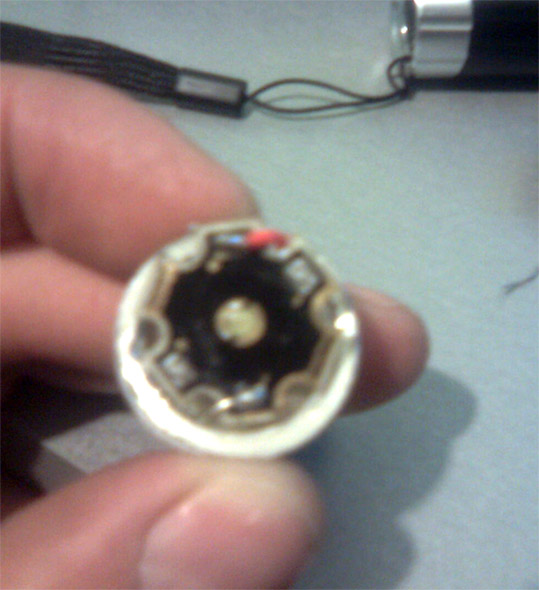

здр колеги. купих си фенерче от пазара и го разглобих и в него има светодиод но с различна форма от стандартните. показал сам снимки. диода има номерче ZS20HBA
фенерчето работи с 3ААА батерии. искам сега същия диод да го свържа на 14.4 волта и да го сложа да свети в колата ми.въпроса ми е през какво съпротивление да го свържа за да работи оптимално.дали 560 ома както нормалните кръгли диоди от 5 мм или за този диод трябват други параметри.
повечето светодиоди харчат 20-30mA а на този не мога да му намеря параметрите.мощността му е около 1 ват значи трябва да е 100-200-300 мА :) ако някои може да ми каже колко мА е този диод за да сметна колко съпротивление да сложа и колко вата да е съпротивлението.

колега пробвах но свети слабо.с батериите като е свети доста по силно.май трябва да пробвам на принципа да намаля съпротивлението докато светне горе долу както с батериите :)
Justy - майстор
Виж тукруснаците разискват този светодиод. Токът му е 200 мА т.е. за 14 V - съпротивлението идва 70 ом.
sstefanov - майстор
Трябва ти импулсен регулатор, иначе ще разсейваш едни излишни 3 вата топлина върху резистора!

да колега. само диода струва около 5 лева и целия фенер го взех за 6 лева с батерии, което мисля че е добра цена. аз мисля да свържа 3 диода последователно и трябва да им сложа резистор 22-27 ом с мошност 1 ват.
