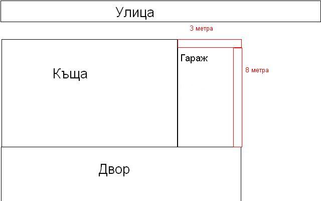

От дълго време чета тук, но едва сега се регистрирам, защото имам нужда от вашия компетентен съвет. Търся мнението ви как са се направи оградка върху гараж, който е залепен до къщата. Варианти има сигурно много, но идеята е да спира вятъра и любопитните погледи откъм улицата, да има цветарници, както и материалите, от които да е изработена да не са много тежки, а и да е нещо по-разчупено като визия. Единственото, което ми идва на ум е да се иззида, търсих и картинки из нета, не намерих нищо конкретно, а и две (или повече) глави са повече от една.
Прилагам и едно нескопосано чертежче, за да добиете представа за разположението и размерите.
Благодаря ви предварително!

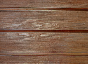

Едно леко и плътно решение;
sayding fibersement.jpg (21.56 KиБ) Видяна 5137 пъти

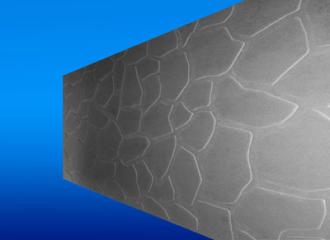

Или тази облицовка.
Дебелината им е 10 мм ,монтират се на профили.Плътен парапет.
fibersement oblitsovka.jpg (7.2 KиБ) Видяна 5135 пъти

Облицовките представляват фиберциментови панели с имитация на камък с размери 1250 х 2500 мм.Практически негорими.
Другата е тип сайдинг ,с размери 413 х 2500 мм,608 х 2500 мм.

това с дървената имитация - може ли подробности и цени ?
vipltd - специалист
Единия вид сайдинг се произвежда широк 18 и 21 см,а на дължина са 2,50 м.Дебелина 8 или 10 мм.
Монтират се ,както виниловия ,на скачване.Стават и за челни дъски.
Другият вид е горната снимка,представлява плоскост на фуги,с шир.
60 см и дълж .2,50 м.
Практически вечен,негорим, многократно може да се боядисват,не от нужда,а ако Ви омръзне цвета.
Много лесен монтаж.Много добро решение за фасади.
Първия е 15 лв/м2, втория вид -24 лв./м2
