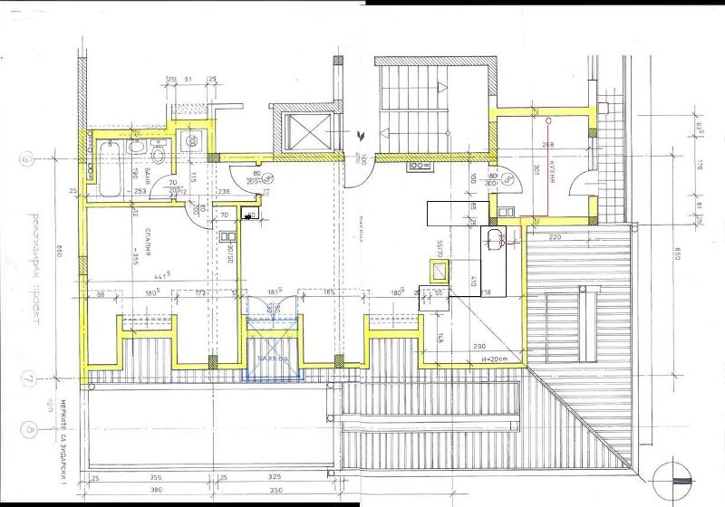

Здравейте, обмисляме как да преустроим кухнята в детска стая, а кухненския бокс да пренесем в хола. Вода можем да вземем от банята и кухнята.
Знаете ли практически как може да се пренесе вода от банята и по-важното - да може да се оттича в банята. Разстоянието от мястото за новата кухня до банята е 3 метра. Има ли друг начин освен повдигане на пода? Колко см трябва да е наклонът?

Схема на апартамента и тогава има шанс да не те освиркат за разисквана тема.Има хай-тек начин да се закара отходна вода на 30м по хоризонтал и 8м вертикал, вкл. и фекална, но цената на уреда няма да ти хареса.Иначе вдигането на нивото...неминуемо.
Прикачам схемата, като с червено съм обозначила от къде до къде трябва да стигне водата

Колега, с водата нямаш проблем, само с отпадните води. Канала за отпадни води трябва да има наклон поне 2% .Ти си направи сметка какви са ти нивата и колко трябва да го вдигнеш в бившата кухня и в частта от хола където ще е новата кухня за да имаш разлика от 2см на 1м дължина от тръбата. Така като гледам от схемата ще ти трябва поне 10-12см да вдигнеш нивото на в новата кухня поне в частта където ще минава канала и около 8-10см в старата кухня за да покриеш тръбата.
Ако по тръбата ще върви само вода е възможно и по малък наклон, но това ще е кухня и все пак ще има и някакви дребни отпадъци които ще влизат в канала. При по малък наклон ще има условия за утаяване и натрупване по тръбата.

за детска стая не е голяма драма (освен ако децата са двуметрови) да се дигне пода с 10 - 12 см.
а на мястото, където ще се слага новата кухня - не виждам необходимост да се повдига пода...
Благодаря ви за отговорите. Разстоянието е към 4 метра, има и чупка, така че ще ми трябва май доста голям наклон...

Един приятел пусна тръба от усвоената тераса до банята замазана във пода, но след първия майстор се установи, че няма наклон - с лазерен нивелир се вижда най-добре. После разби и друг майстор прави на ново тръбата...

danimax чупките ги направи зад шкафа, а в стаята пусни права тръба... не така както си я нарисувал, а директно от там от където излиза в стената към дупката....
за 4 метръ дължина 10 см. денивилация са ти достатъчни...
още 2 см. над тръбата
и пода ще ти се надигне с 12 см.

Да и на мен ми се вижда по-добра идеята да не минава тръбата през бившата кухня а през балкона :?
