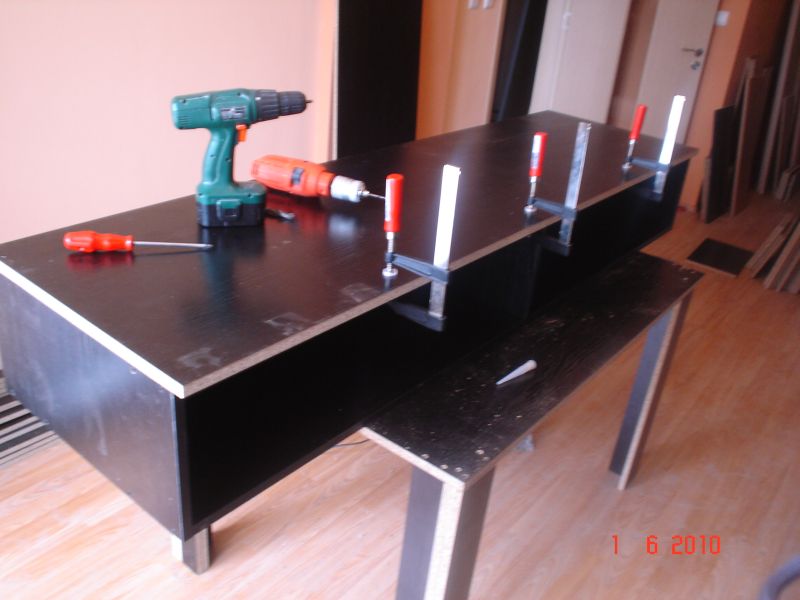

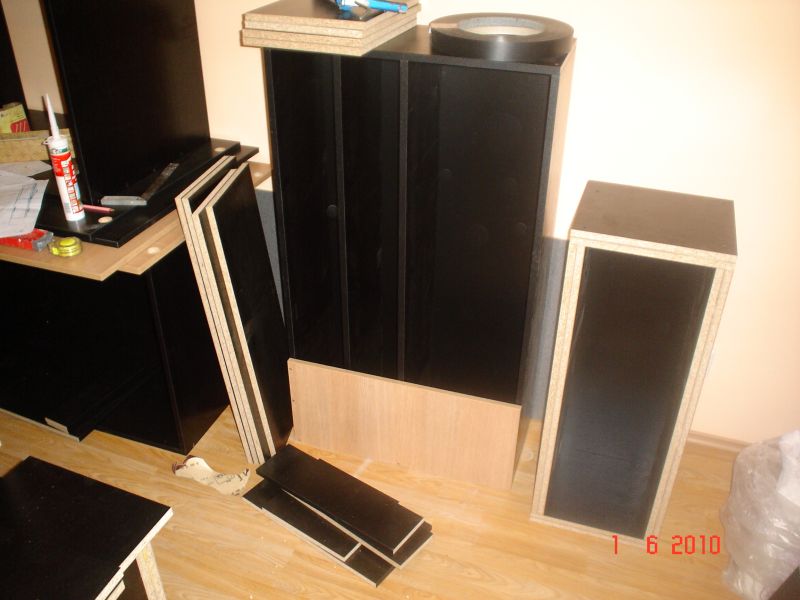

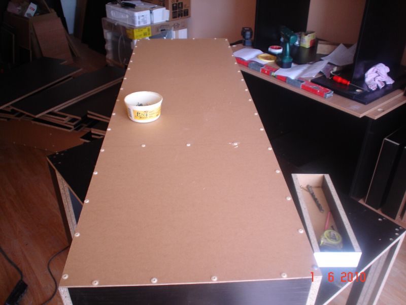

след оценка на готовите мебели продавани по веригите и след няколко безумни оферти с петцифрени суми, реших сам да си направя цялосното обзавеждане на едни апартамент, който ще го давам под наем.
Имам малък опит, малко инструменти и много мерак.

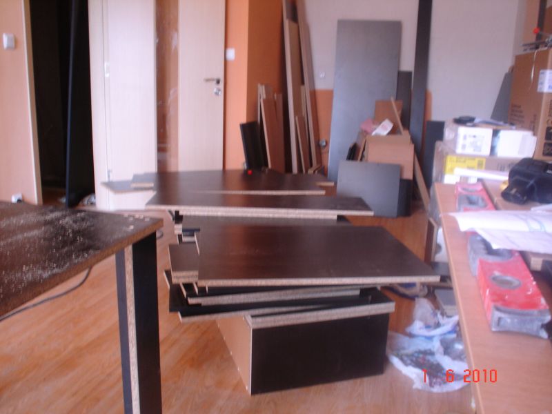

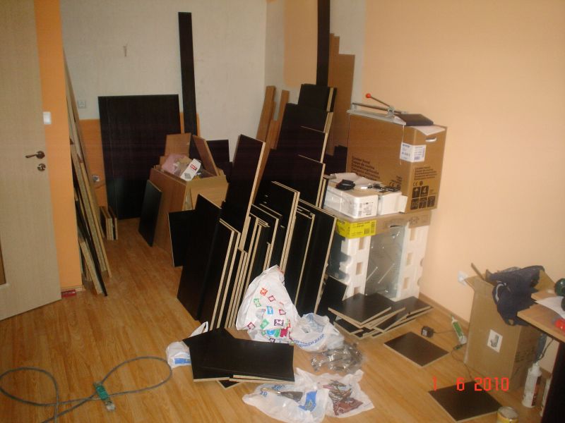

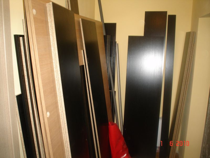

Вчера взех нарязаните и кантирани плоскости. 15 листа кронспан от големите или друго яче казано точно 318 парчета от пъзела чашащ да го сглобя:-)
За да не се задръсти мястото и за по-лесно търсене, се постарах да ги групирам по размер.

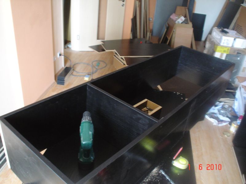

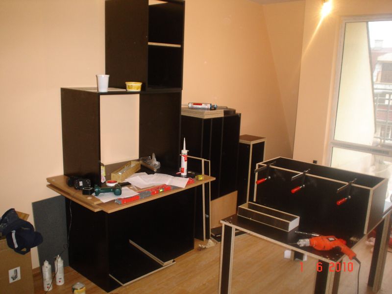

Това е днес сутринтта след сглобяването на 6 шкафа и една маса вчера.Бъркотия!!!

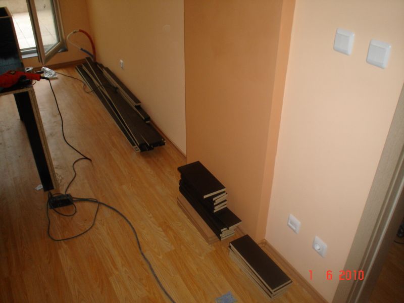

по дългите в антрето
част от вчерашната работа

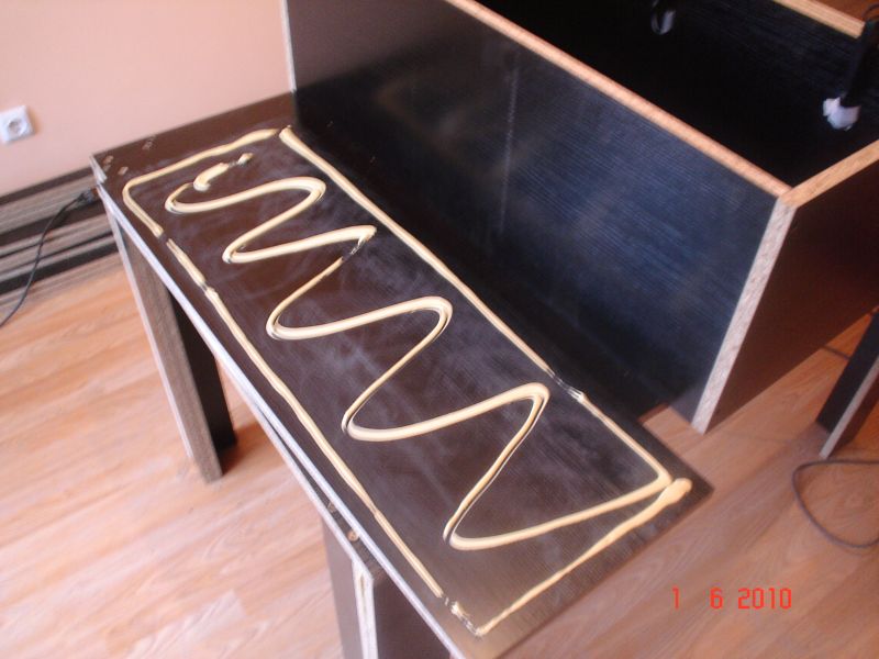

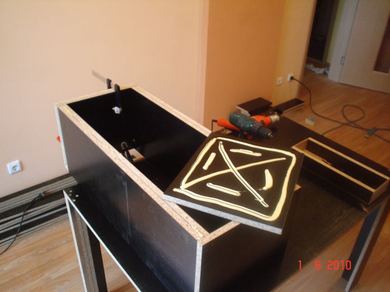

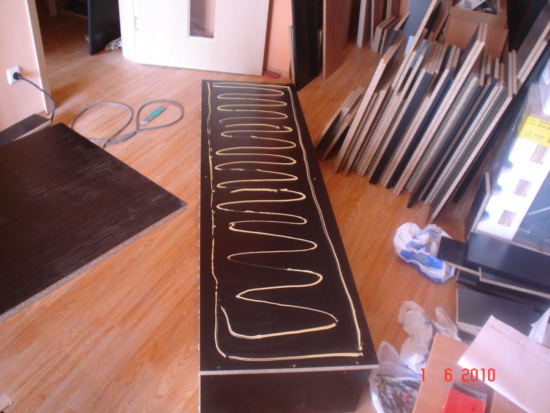

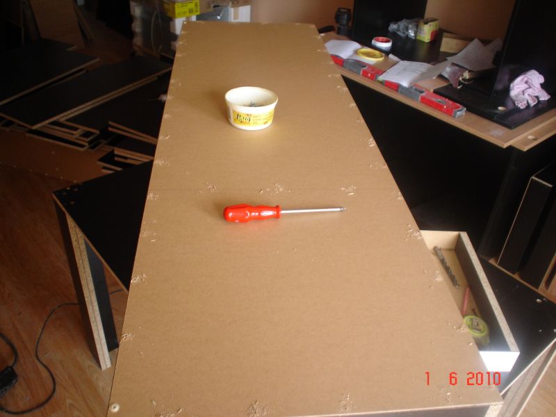

Доста голяма част от мебелите ще са от сдвоена плоскост 2 по 18 мм.
Фирмите режещи и кантиращи взимат луди пари за такава услуга, така, че в духа направи си сам ще сдвоявам сам плоскостите:-)
Жалко, че имам само 3 стеги:-( За дългите елементи ми трябват поне 6

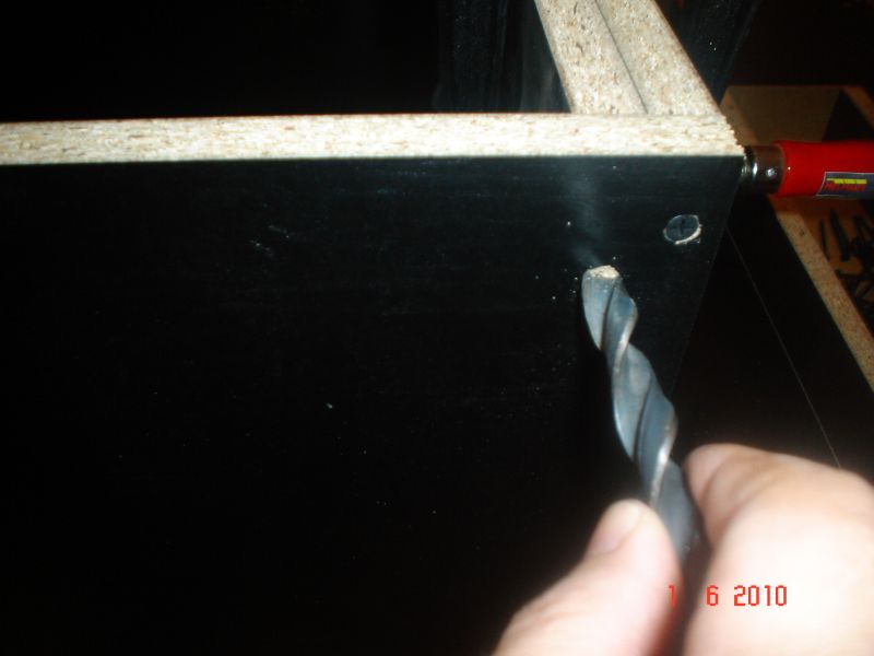

фрезенк с 12 мм свредло на ръка

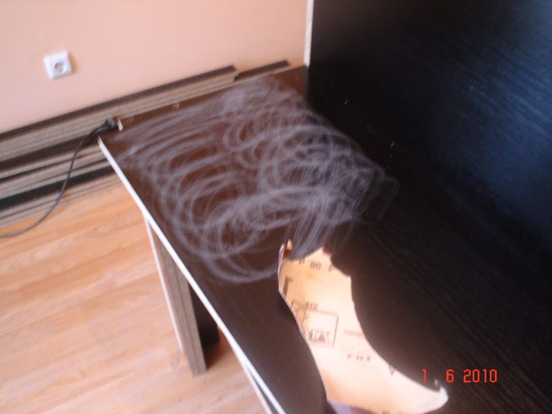

минаване със шкурка преди залепване

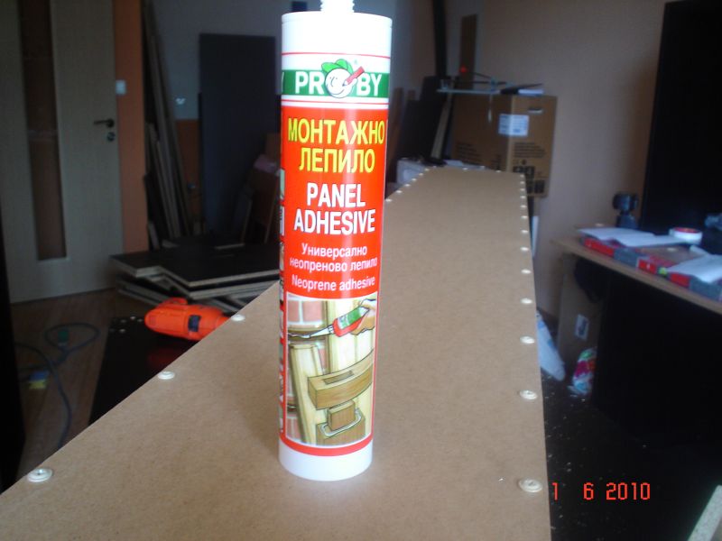

полиуретаново лепило за 2.99 лв

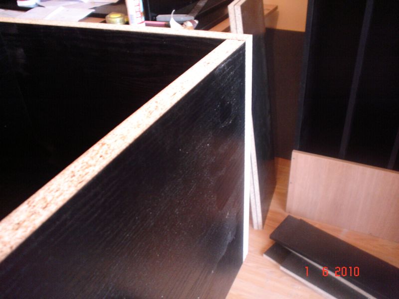

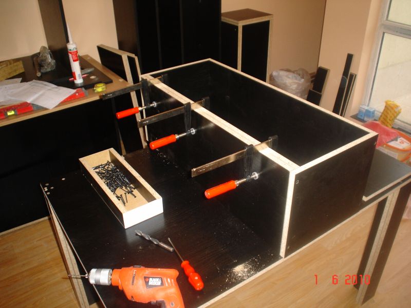

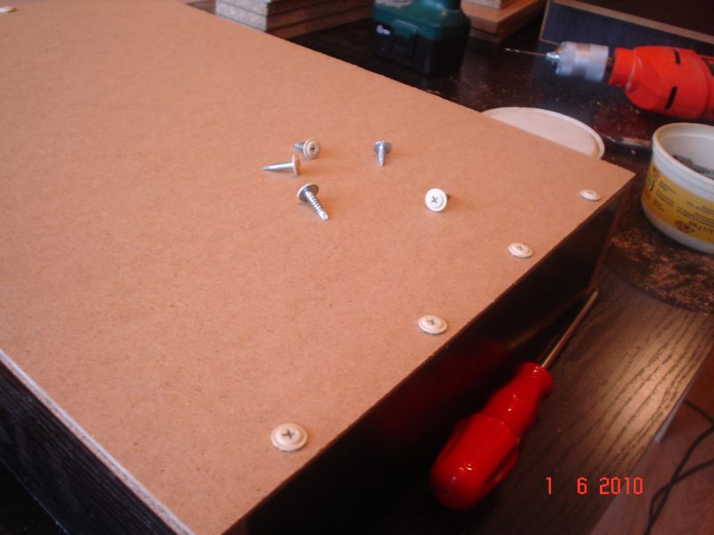

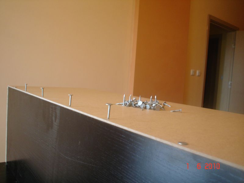

Минификсове не използвам, само дибли и винтове 4 по 55 мм и лепене, шаблони също нямам -разчераване на ръка.Спомних си шлосерските ми години:-) Тук е по-лесно грешка от 0.5 мм не е проблем.
Много ме изнервят мебелисти които използват почти джамджийски пирончета за фазера на гърба. Според мен макар и 3 мм той държи цялата конструкция. Затова използвам или винтове или пирони за битумни керемиди.

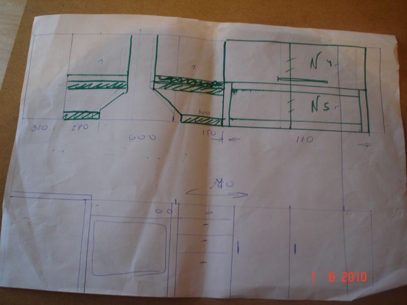

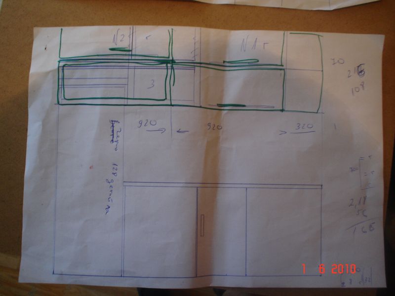

Чертежите са ми много прости...направо нахвърляни:-)
Няма програми за обработка, няма софтуер:-) Той е в главата на шопа:-)

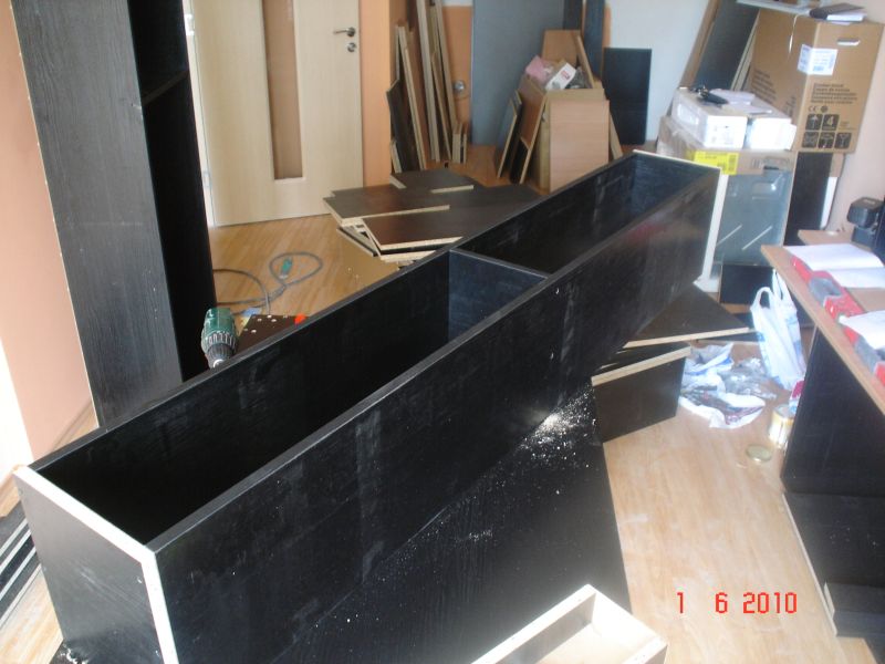

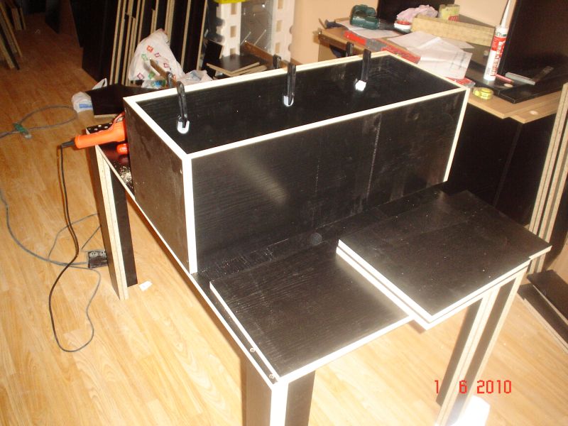

малко работа и от днес
Като не стигат стегите има един тон плоскости:-) Нека си тежат а майстора отива да пие бира:-)
Последна промяна от шоп на вт юни 01, 2010 5:35 pm, променено общо 1 път.
шоп - майстор
Вчера сглобих 6 шкафа и маса, днес 7 шкафа и още е лудница с накроените парчета:-(
лепилото
шоп - майстор
Това е за днес, утре ако не ме мързи може и да сглобя още 5-6 елемента от кухнята и секцията

javor4o - специалист
Колега ,купи си свредло фгрезенк,има ги в бриколаж!
иначе става супер.
успех ти пожелавам :wink: :-D
шоп - майстор
Не е лоша идеята, но може би докато го намеря фи 2.3 на 55 мм с фрезенк- ще сглобя парчетията:-) Но ако ми остане време и ходя за още 2-3 стеги ще купя и малко сгоди.
Пък и аз за два дни 4 свредла 2.3 мм счупих:-)))))))))))) Добре, че навремето инструменталната не се заключваше..хе,хе,хе. Демек не са купувани.

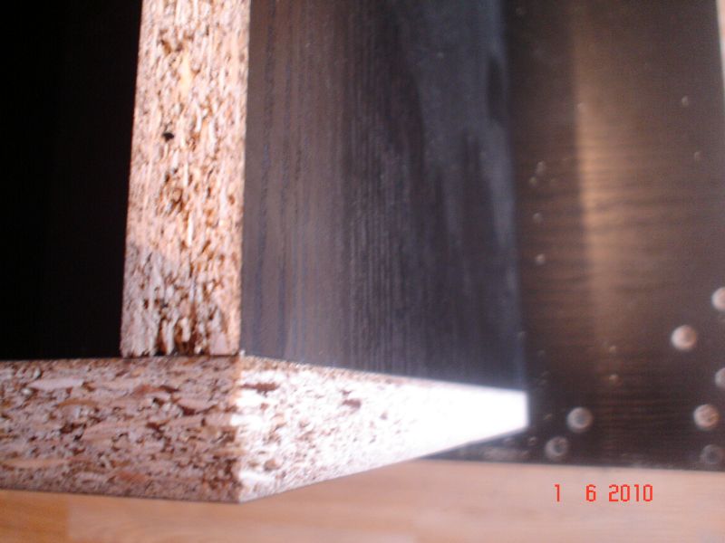

Взимат защото детайлите първо се режат с надмерка после се лепят след това се окрайчват и тогава се кантират.По лесно е ако ги кантираш преди да ги зглобиш.
root666 - специалист
А некантираните ръбове директно на шкафа ли ще ги кантираш?
