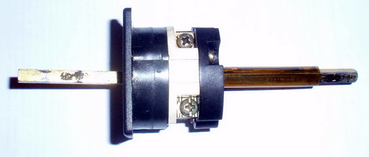

Колеги, възстановяваме един автоподемник /4 колонен/. Бобините на контакторите за реверса се захранват през трансформатор. Захранването на едната бобина /предполагам за нагоре/, освен през нормално затворените контакти на другия контактор, минава и през някаква друга блокировка.
Въпроса ми е - каква е тази блокировка, защото се виждат само остатъци от два отрязани проводника, които не е ясно къде са отивали?

трябва да има и крайни изключватели -за крайно горно и крайно долно положение на подемника

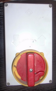

Въпроса с крайните изключватели е решен, като чрез система от въженца се задвижва оста на един пакетен ключ, който всъщност е краен изключвател. Като този на снимката, но с още една група контакти. Това е ключа за реверса, и неговата ос също влиза от обратната страна в такова гнездо и се самоизключва в крайно положение на подемника.
Ако някой има достъп до такова устройство просто може да погледне. Дори да е имало някъде краен изключвател, то сега го няма заедно с проводниците.
Ако ли не, ще обиколя сервизите и ще търся подобен. :-D

Няма "emergency button". Просто бутона е такъв, че действа само ако се държи в едно от двете положения нагоре/надолу. Пусне ли се, сам се връща в изключено състояние. Поне тези крикове, които съм ползвал са така. Хидравличните са пак така, просто там бутонът е само с едно работно положение-нагоре и не е със задържане, Спускането става с лост.
