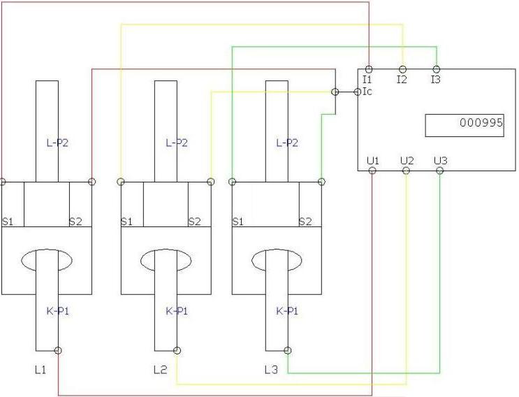

някои свързвал ли е трифазен електромер с токови трансформатори
има ли значение трансфотматорите дали да са в едена посока или в друга
моля за схема
pavelari - майстор
Да трябва да са в една посока - като си купиш ТТ има листче с инструкции, които обикновено са достатъчно ясни...
mien - специалист
Ако се налага по някаква причина - монтажна например,ТТ да е в обратна посока или П1 да е П2,то тогава обръщаш и S1 да стане S2,но не е желателно.
НЕзабравяй че под товар не се разкача вторичната верига,преди да си шунтирал S1 и S2 на ТТ.
sparow - специалист
Колега,къде дават така с тези токови трафове :lol: Пиши на лично да те светнем някой работи.
