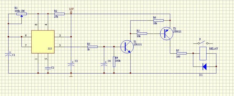

Здравейте! Търся си някоя проста схема на реле което след 20-30 мин да изключва.(може и повече време)
Ако може схемичката да е опростена
velsi - Почетен майстор
Ето ти схема, но не си спомням стойностите на кондензаторите. Трябва да ги потърся. Иначе схемата е изпробвана многократно, времето започва да тече след подаване на захранване (по-удобно е отколкото с бутон) и зависи от стойностите на С1 и R1. Това дали ще включва или изключва зависи от свързването на контактите на релето.

Здравей,
Тази схема с интегрален таймер 555 нещо НЕ Е ВЯРНА.Явно просто от недоглеждане е начертана така.javascript:emoticon(':?')
Confused
Ако изкаш да направиш добро реле за време, 555 наистина е добър избор, но ТРЯБВА да се промени настоящата схема.
Ако използваш реле за 12 волта R7 отпада.R2 го махаш и даваш изводи 4 и 8 на интеграла 555 директно към 12 волта.C4 и R4 се премахват.Единият край на R1 даваш към 12 волта, а другият го свързваш към изводи 6 и 7.Извод 2 през един кондензатор 100 нано фарада го свързваш към маса.(Ако го оставиш към 12 волта няма да заработи схемата.).
Точната формула за изчисление на времето е: 1,1.C1.R1, където С1 е в микро фаради, а R1-в омове.(получава се време в секунди).
За 30 мин.-С1=470 микро фарада, а за R1 използвай последователно свързани резистор 1 мега ом и потенциометър 2,2 мега ома (или обратното).Ако имаш въпроси цъкни ми няколко редаjavascript:emoticon(':)')

Тази схема е от стар брой на списание Млад кондтруктор. Правил съм я няколко пъти за различни цели и работи. Това, което съм публикувал е чертано от мене на Protel и няма грешки.
ELEMENTAL - специалист
Да , може да е от Млад Конструктор, но като свържеш извод 2 към 12 волта таймера въобще няма да заработи.За да се промени състоянието на
тригера във ИС 555 напрежението на извод 2 трябва да е под 1/3 от захранващото напрежение.Явно като си я чертал тая схема нещо не си гледал.Както и да е-не искам да ставам съдник.
А и още нещо.За да сработи тригера на 555 само веднъж(при вкл. на захранването)трябва извод 2 да се свърже с паралелно свързани кондензатор(примерно 100 нано фарада) и резистор(4,7-10 мега ома).Защото ако извод 2 се даде директно към маса(към минуса), след изтичането на времето определено от R1,C1 има голяма вероятност таймера да сработи наново.Който има въпроси да пита, но да се твърди,че една схема е редовна при положение, че не е коректно.
Velsi-ако още ти се струва, че схемата ти е работеща-най-добре свали си от интернет основните схеми на свързване на интегрален таймер 555 и ще си говорим пак.
Проверих. Схемата е вярна. Стойностите на кондензаторите са: С1 100мF (за по-голема времезадръжка - по-голям капацитет), С2 10 nF, C3 1мF, C4 100 мF.
Както вече казах схемата е реализирана от мен неколкократно и работи много добре.
За справка: списание "Млад конструктор", брой 1, година 1981, страница 10.

Все още не съм обеден.Като е подадено напрежение 12 волта на извод 2 едва ли ще е възможно да превключи тригера.За всеки случай ще направя и аз една справка в редакцията на Млад Конструктор, но едва ли схемата е вярна.A междувременно можеш да си изтеглиш 555 timer desigher oт www.hobbykit.dir.bg oт раздел софтуер.Програмката е много хубава.Съдържа информация за всички схеми на свързване на 555, техническа информация и desigh wizards
за основните схеми на свързаване. www.fairchildsemi.com/ds/SA%2FSA555.pdf -на този адрес можеш да намериш пълна техн. информация за 555.И там е споменато, че напрежението на извод 2 трябва да е под 1/3 от захр. напрежение за да сработи тригера.

Добре де. И така да е, в цитираната от мене статия точно това се описва - свързването на 555 и режимите му на работа. Аз не съм теоретик и не ме интересува кое как работи и как би трябвало да се свъже. Реализирал съм схемата по начина, по който е дадена и тя работи. Колегата, пуснал темата, искаше евтино и просто решение. Чип 555 струва 50 стотинки. Просто предложих готова и проверена от мене схема. Ти ако имаш съмнения относно работоспособността на схемата просто я реализирай и ще се увериш сам.

Ако беше си направил труда да погледнеш параметрите на 555 щеше да се увериш, че за сигурна работа на 555 напрежението на извод 2 трябва да е под 1/3 от захр. напрежение.Дори да приема, че схемата ти работи, то най-вероятно се дължи на някаква несиметрия в напреженията на превкл. на компараторите в 555.Аз предпочитам да не използвам такива "екзотични" схеми с неизяснен характер.Корекциите които препоръчах биха превърнали тази подозрителна схема в най-стандартна схема на чакащ мултивибратор.Даже за по-сигурно между извод 2 и маса може да се свърже кандензатор 1 микрофарада,а между + и извод 2 резистор1 кило ом.По този начин извод 2 ще получи само един краткотраен нисък потенциал с което ще се гарантира, че 555 няма да сработи наново веднага след изтичане на времето зададено с потенциометъраR1 (означение от твоята схема).
