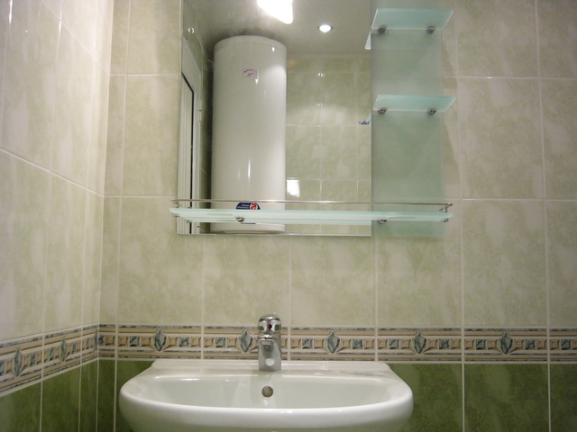

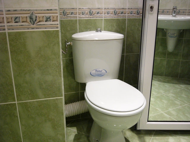

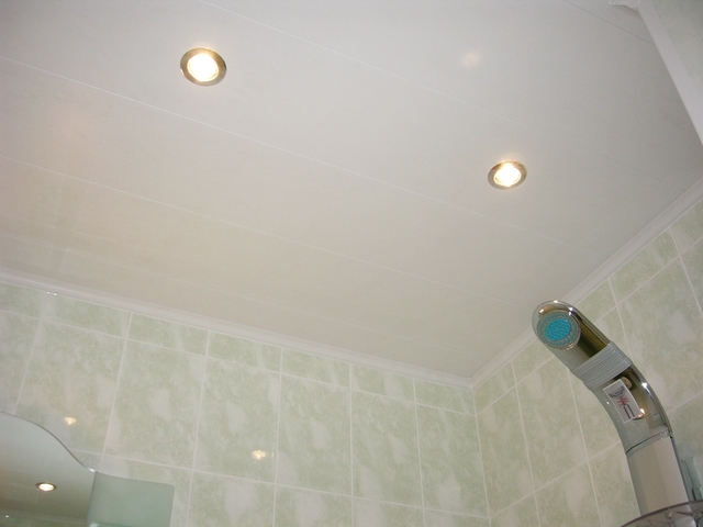

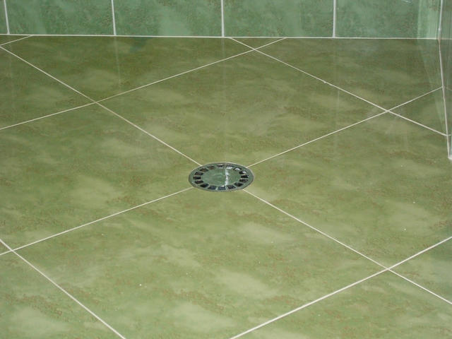

Ето една баня в стандартен панелен апартамент.Прясна още :)
Всички стени са с гипсокартон иначе няма изправяне, а и изолацията е по-добра.

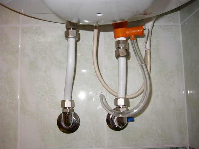

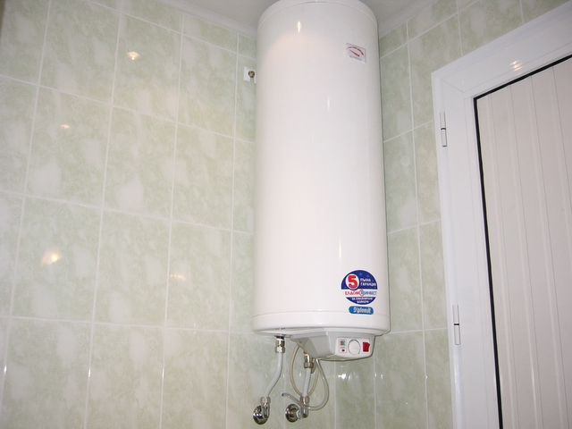

Колега много ми хареса идеята с шлауха който си сложил на възвратния клапан
за да не ти мокри излишно банята.
Къде се оттича водата :?:
mkmukok - напреднал
Първо да кажа, че аз само помагах при ремонта, а цялата работа е на мой приятел, който се занимава с това от 20 год.
Шлауха влиза директно в канализацията ката са взети мерки връзката да е уплътнена, за да не мирише от тръбите.

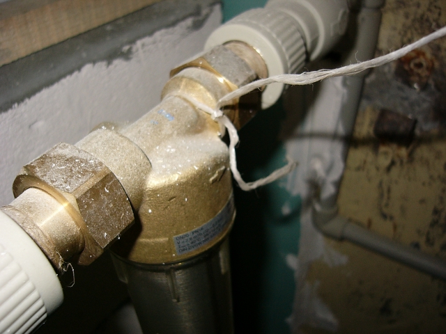

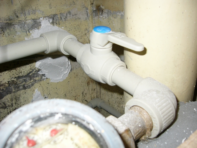

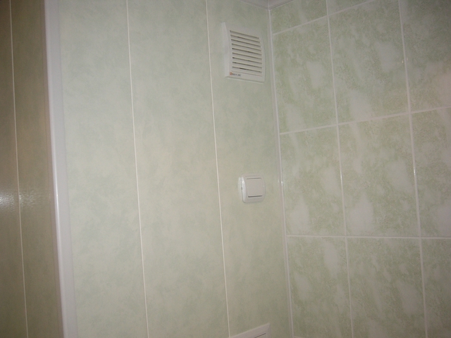

Всички тръби са сменени, гипсокартон(зален)- лепен И хванат с видии за дървени летви на стената.
Тук се виждат малко стените които останаха зад хънтъра.

Поздрави за свързването на боилера с тръби с алуминиева вложка, а не с меки връзки (както го правят повечето). Единсвено този пластмасов клапан дето върви към БГбоилерите на ЕЛДОМ, аз го изхвърлям и слагам метален. Но това са подробности - благодаря за снимките

банята, която сте направили е супер. Предстой ми ремонт, а зеления цвят ми харесва много. Може ли да ми кажеш какво производство са плочките, които си слагал? Гледах подобни произведени в Монтана, но познати ми казаха, че не били качествени.
mkmukok - напреднал
Плочките са турски, които са малко по добри от българските и на приемлива цена.
Но може да започнат да стареят(напукват се) по-рано от испанските, да речем!
При нареждането трябва малко повече майсторлък и нерви,защото са малко криви, но като цяло става добре!
След фугирането дребните дефекти почти не личат.
Моя приятел ползваше клечки за зъби за дистанционери!!! :lol:

Банята е добра,свързването на бойлера - също, като не съм сигурен че водата, която остава в маркуча няма да направи някой проблем за самия възвратен клапан ? Това, може да каже човек, който го е правил и проверил с времето.
Прави ми впечатление че сифона стърчи 1-2мм. над плочките и тове е предпоставка за образуване на малка локвичка около него. Иначе сифона е оформен добре.Фугировката е прецизна, а банята е чиста ! При много майстори, това е рядко явление. Поздравления за майстора направил, тази баня !
п.п.Мисля че вече настъпи времето във всеки един дом да се слагат от този модел филтри за питейната вода. Малко внимание се обръща на факта че водата ни не е от най чистите за пиене ! За моментална проверка на думите ми: вижте филтърчето на чешмата си :)
