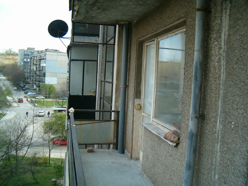

Проблема е следния. Трябва да се влезе в апартамента над мен за да се подмени водосточната тръба. Изгнила е между етажите и има теч по стената. Собствениците му са в чужбина от отколо 7 години, а връзка с техни роднини или познати нямам. Как се процедира в такъв случай?

Прочетох го, но нито вратичка, нито прозорец намерих.

Ето такава, далечната.

Мисля ,че това е обща 4аст ,а работата е за катерачи (алпинисти)

Това е показател как една елементарна постната снимка може да помогне в някаква степен за разрешаване на проблема. Ако може да се нарече проблем, де.
1. На практика ти не влизаш в апартамента на съседа си. Просто влизаш на терасата му. Вероятно вратите към терасата се заключват отвътре, както на всеки апартамент. Не разбиваш врати и прозорци.
2. Всеки алпинист за топлоизолации може да влезе на тая тераса.
3. Въпросната тръба от снимката ми изглежда като ПВЦ Ф110, но не е сигурно от снимката. Ако проблема е само за петната около тръбата, разбирам. Но.... Проблем е и целия таван на въпросната тераса.
В безобразно състояние е. Явно търсим под вола теле.
4. Решението е - перфоратор, и разкъртване отдолу до проблемното място. Малко силикон, малко тензух, и бандажиране.
5. Всичко друго са глупости.
6. Успех! Викай неволята
