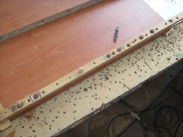

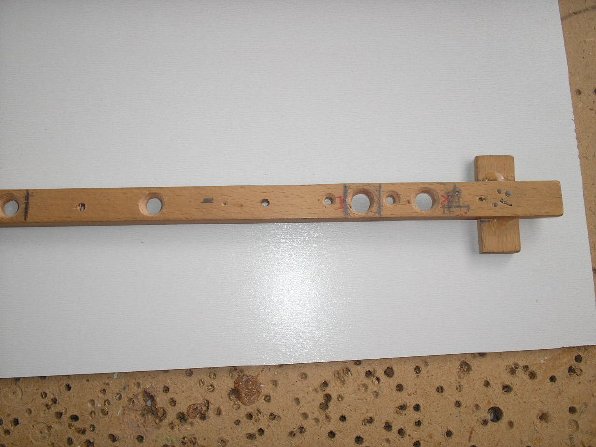

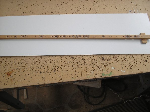

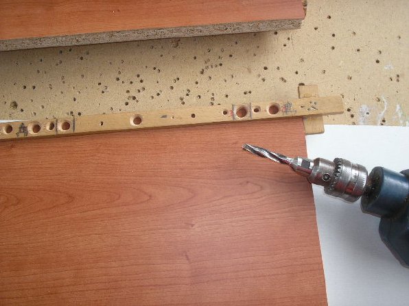

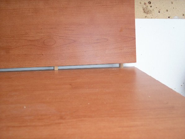

Този шаблон се изработва от букова летвичка,дълга 700мм, дебела около10мм и широка в зависимост от дебелината на плоскоста.Работи се много,бързо и лесно и не струва никакви пари :)
При изработката на шаблона, напасвайте добре ширината и много прецизно търсете средата на отворите.
Докато свикнете да работите с него,може да го заковавате с малки стъкларски гвоздеи за да не мърда.
Не съм много добър да обяснявам ,дано по сниките да разберете за какво става дума.С този модел шаблон баща ми и негови колеги от завод Мебел ходеха да бачкат на частно преди 20-30години ,и нежно му казваха кондукторче :) Няма смисъл да давате пари по скъпите магазини .

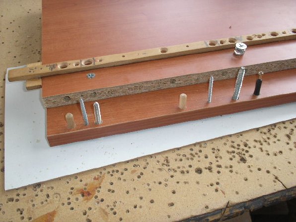

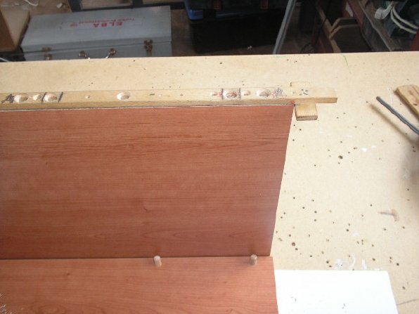

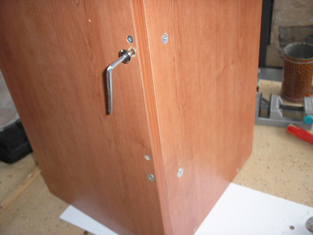

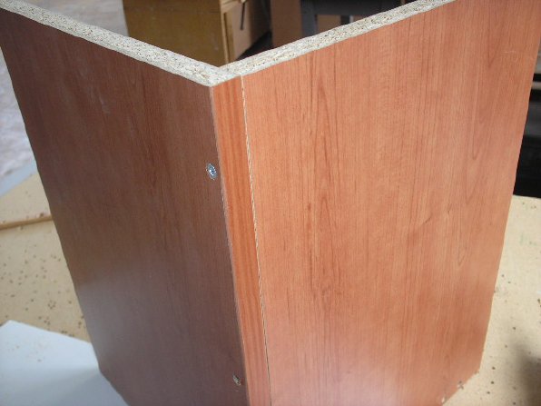

Поставяне в готовите отвори
Поставяне на шаблона и пробиване на отворите.Следете горната част на шабона там е РАЗКОВНИЧЕТО на работата

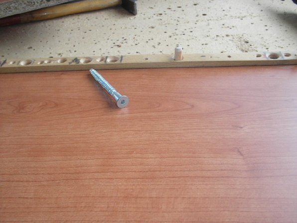

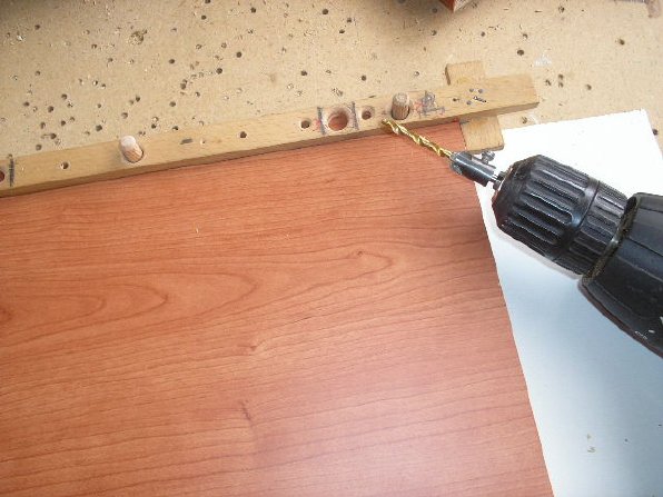

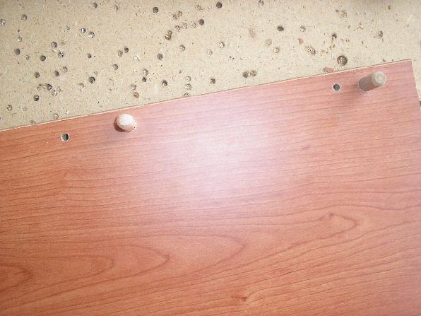

Малко продължение :)
С дибли и види

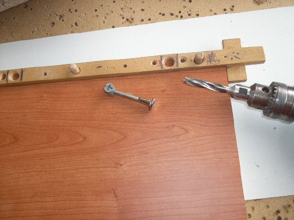

Отвори за види
rum_sz - специалист
Може да се използват ,шведски разглобки ,евровинтове, и минификс

Готово

Но този който съм показал,се работи много бързо,няма нужда от стеги и нагласяния.В момента работя с един шаблон от Тека който е метален и преди 10години цената му беше 70лв.Допълнително платих още 30лв ,на стругар да го направи по мой тертип за работа.Но барна ли дървения съм фурия :) ,много е лек и не тежи.
