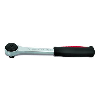

Знам, че темата не е за тоя раздел, но няма раздел "Ръчни инструменти". Спрял съм се на тия двата модела USAG 237 1/2 SI (около 94 кинта) и UNIOR 190 1/2 ABI (някъде към 78 лева).
Та идеята ми е следната УСАГ-а е с 32 зъба, а УНИОР-а със 75. Зъбките на УНИОР-а бидейки повече на брой трябва да са по дребни и следователно по-лесно могат да се изронят. Ясен ми е и факта, че с УНИОР-ската сменя зъб на 4,8 градуса, а другата - на 11,25.
Посъветвайте ме коя да взема ... а може и да дадете друго предложение ...

260 мм дължина; 75 зъба; 4,8 градуса ъгъл
190 12 ABI.jpg (25.16 KиБ) Видяна 9057 пъти
260 мм дължина; 32 зъба; 11,25 градуса
237 12 SI.jpg (4.43 KиБ) Видяна 9057 пъти

rolls написа:
с УНИОР-ската сменя зъб на 4,8 градуса...
+1 за една тресчотка най-важното е да сменя зъб при малък градус
sasim - специалист

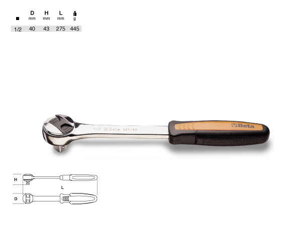

И аз съм за Unior доста добри са, а и както каза колегата по-горе колкото повече зъби толкова по-добре.Ползвам едни тресчотки на Beta, които са изключително добри, но са на малко по-друга цена.
rolls - специалист
sasim написа:
Нещо като това ли? Цената я гледах към 80-90 кинта, не е кой знае колко голяма разликата ...
Или такава ...

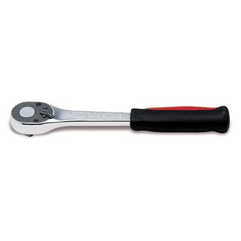

rolls - специалист
USAG 237 A 1/2, 72 зъба - на 5 градуса, някъде към 84 лева беше ...
237 A 12.jpg (16.5 KиБ) Видяна 8977 пъти
sasim - специалист
От втория вид е.Италянски инструменти с много добро качество и за мен са най-красивите ръчни инструменти, като бижута са. За съжаление всичките, с които работя са служебни, за лично ползване не мога да си позволя Beta.Този USAG последния също не е лош.
