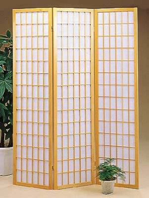

ако всичко е завършено како ми се струва - можете да направите и японска стена
Правите решетка от дървени летви 3х5см или 3х3 или размер който ви допада - облича се със хартия (цвят по избор) и може да се монтира с дюбели и видии към тавана и пода и стените - поддържа се лесно - просто сменяте хартията когато ви писне цвета или се изцапа(повреди)
Разбира се няма да имате шумо и топло изолация - но такава май и не ви трябва. От друга страна можете да я осветите (дори и с най елементарните лампички за елха(2.50 лв) - така ще можете да сменяте цвета и дори да имате ефекти . Разбира се ще ви е нужно захранване - но можете да изберете мястото така че да е близо до контакт на стената

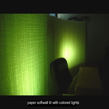

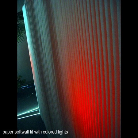

ето осветена хартия
а относно лампичките - те не се виждат защото летвите имат хартия от двете страни - лампичките са вътре и вървят полетвите - отвън е само кабела с щепсела и ключа за пускане и регулиране на светлините
ето наколко снимки на светлина през хартия и една моя лампа която е осветена точно с лампички за елха
