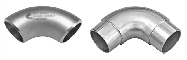

Търся фитинги от неръждаема стомана, но да са подходящи за запояване, а не такива за заваряване. Из Нета намирам само колена без уширения. Бихте ли ме насочили към доставчик в София, който да предлага и такива.
LazarGanev - "Велик майстор"
Aз не съм чувал за такава система :?
hygro - майстор
Намирам само от тези отляво, а ми трябват тия отдясно.
Левите ги има, ама десните не са ли за парапети? Карамунди да каже

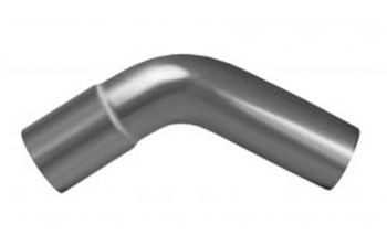

Ако пък има ето такива - още по-добре :
ralev - специалист
hygro посочените на снимките са за парапети / това от дясно е около 20лвбр./
