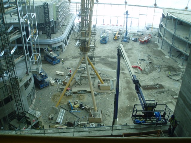

ivanovrg - специалист
прави се с циметфазер
